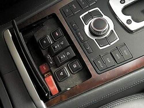

Hier ist das originale Steuergerät für die Strobolampen günstig zu erwerben:
4E4907159: Steuergerät für Blitzleuchte für Sonderschutzfahrzeuge.
Und die günstigen Spiegelkappen dazu:
4E4857507AGRU Kappe
Sonderschutzfahrzeug-a8-4e-schalter
4E4857507AGRU Kappe
