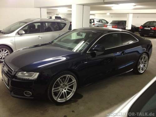

Habe mir gestern die Zeit genommen und mein Fahrzeug etwas verwöhnt. Zu erst Handwäsche mit Sonax Glanzshampoo und einem Waschhandschuh von Tupper. Anschließen mit A1 Speedpolish per Hand poliert. Die Baumarktpolituren sind keine Polituren um Microkratzer zu entfernen. Das sollte jedem vorher klar. Anschließend mit Meguiars Canauba Wax (Pinke Flasche) eingewachst. Mit Meguiars Aftragspad aufgetragen und den Meguiars Microfaser Tücher auspoliert. Bin mit dem Ergebnis zufrieden. Kommt natürlich nicht an eine 3 Schichtpolitur vom Aufbereiten ran. Wie auch.

@ olske
Das sieht ja schon sehr gut aus 🙂 wenn ich meinen so zum glänzen bekommen würde, wäre ich schon glücklich 😁
Wie lang dauert bei dir in etwa die Handpolitur?
Original geschrieben von rambaA5
@ olske

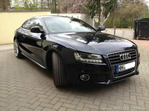

Also ich war ca. 2,5 Std. mit dem Polieren beschäftigt. Einige Bereiche wie Motorhaube, Scheinwerfer und Dach sogar zweimal. Ist aber antrengend. Dach wachsen dauert ca. ne 1 Std. Geht mit dem Deep Crystal richtige leicht. Das Foto ist leider nicht so aussagekräftig. Hab noch eins gemacht. Leider scheint hier in HH mal wieder nicht die Sonne.
Img-1349

@ olske
sieht auf jedenfall sehr gut aus. Muss mir beim nächsten schönen wetter (typisch durchwachsenes Deutschland -.-) auch mal an eine Politur rantrauen. weiß nur nicht so ganz ob Hochglanzpolitur reicht oder erstmal "gröber" drüber.
