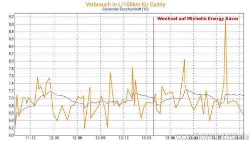

Zurück zu den energiesparenden Reifen: In diversen Artikeln ist die Rede von ca 3% Ersparnis, ich kann das nicht nachvollziehen, siehe Diagramm, die Peaks sind Urlaubsfahrten (ja, wir wollten ankommen).
Gruß Martin
Edith weist darauf hin, dass die Verbräuche errechnet und nicht von der MFA abgelesen sind.
Verbrauch
