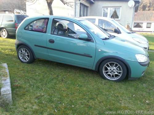

Ich find die 195er okay. Fahr den eher weniger, ist der Zweitwagen. Aber für 195er Schlappen und Vogtland-Fahrwerk isses noch okay. Nicht zu hart, recht Spurstabil, und noch ausreichend komfortabel. Stehn normal da, Bild im Anhang.
Ach ja... 195er sind um einiges preiswerter als die 185er. Zumindest wo ich geschaut hatte. Glaub ich hab für 4 neue 195er 170 Euro bezahlt incl. Versand. Waren glaub ich Conti oder so. Kann nicht gucken, die sind eingelagert...
Gruß Lars

ich hab 7*15, das die ABE vom 6*15, mit max. 185er beim Corsa C 😉
Gruß Lars
PS: Asche auf mein Haupt, die 11A steht beim Reifen. Hab ich irgendwie voll ignoriert. Die Kotflügel sind in Ordnung, ist geprüft. Abdeckung ist durch die Tieferlegung ausreichend. Muss ich doch noch mal zum TÜV-Onkel..😉 na gut.. 😉

Wegen Tieferlegung hättest du eigentlich sowieso abnehmen lassen müssen - die ABE bezieht sich natürlich auf ein Serienfahrzeug!
Und wie gesagt, wenn du das dann mal eintragen lässt von der Zulassungsstelle, dann stehen die 195er im Schein unten extra drin, da eben keine Standardgröße.
