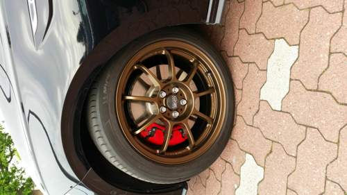

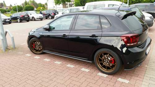

Also, ich habe mir die Alleggerita 17" in bronze zugelegt. Sind heute bei meinem Felgenhändler angekommen. Laut angehängtem Gutachten auch für den GTI 2.0.
Kann sie aber erst am 31. Mai aufziehen lassen. Bekommen vorher noch eine Keramikversiegelung 😛

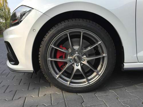

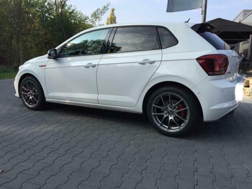

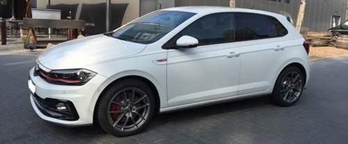

18" Alleggerita gehen auch für den GTI. Siehe angehängtes Gutachten.
Zur vervollständigung - 18er Alleggerita sind bestellt. Jetzt heißt es warten bis KW 25.

@Svenne7 schrieb am 21. Mai 2019 um 23:54:45 Uhr:
@Svenne7
Sind Deine Alleggerita jetzt drauf? Bin schon auf Bilder gespannt, das dunkle Bronze sieht bestimmt gut aus.Freundlicher Gruß
