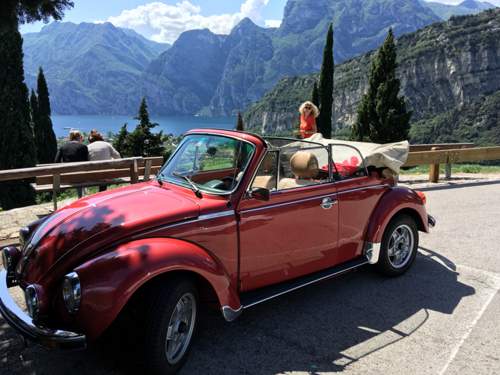

Jürgen
In den Dolomiten 2022
Hallo Jürgen,
hört sich sehr positiv an.
Tolle Kilisse dazu!
Danke,
Viele Grüße...
