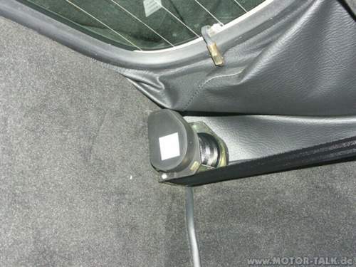

Hallo
Du hast die richtigen Befestigungspunkte gefunden. Die sind auch bei meinem Cabrio Bj 1976 original vorhanden gewesen.
Kaufe dir Gurtroller, die du universell, also auch auf dem Kopf, verbauen kannst. Das gibt es. Dann drückt das Verdeck nicht mehr auf die Rolle und der Gurtroller funktioniert.
Ich habe noch Kopfstützen und vom Mini die Gurthalter verbaut. Funktioniert perfekt. Auch wenn du die Rückbank umklappst, was ja beim Cabrio öfters vorkommt.
Wenn du noch Fragen hast, melde dich einfach.
Georg
Img-2214
Img-2223
Nachtrag.
Die Befestigungspunkte findest du am Leichtesten, wenn du im Motorraum rechts und links oben die Teerpappe etwas umbiegst oder entfernst. Dann siehst du die beiden Gewinde. Steche mit einem spitzen Schraubenzieher/Nadel durch bis zum Innenraum. Fertig.
Georg

Hallo Maggiolino
Die Hutablage bekam einen kleinen Ausschnitt, sonst kann der Gurt nicht abrollen. Ich füge noch ein Bild bei.
Der Ausschnitt sollte noch etwas größer sein. Vorgesehen war bei mir ein normaler Gurtroller. Als die Teppichausstattung und die Ablage fertig waren, bemerkte ich bei der ersten Ausfahrt, dass das offene Verdeck auf den Gurtroller drückt und der Gurt deshalb klemmt. Hätte mich wohin beißen können. Dann kam die Idee mit dem gedrehten Gurtroller, wofür ich aber eigentlich einen etwas größeren Ausschnitt in der Hutablage brauche. Aber da ich mein Cabrio fast nur bei schönen Wetter und offen bewege....war mir das dann egal. Aber du kannst es gleich von Anfang an richtig machen.
Eine Lösung wäre auch gewesen, ein L-förmiges Blech in der Breite des Gurtes anzuschrauben. So dass das Verdeck nicht mehr auf die Gurtrolle drücken kann und das Verdeck abfängt. Das ist Geschmacksache.
Bei einem Unfall ist die Situation identisch. Ob der Gurtroller, wenn überhaupt, nach vorne klappt (Original) oder bei mir nach oben gezogen wird, kommt auf das Gleiche heraus. Ich bezweifle aber, dass sich die Gurtrolle so verbiegen lässt. Der Rahmen ist schon sehr stabil und bestimmt von den Herstellern ausreichend dimensioniert. Sonst würde man die Gurtroller auch mit zwei oder mehr Schrauben befestigen müssen.
Die Kopfstützen sind für mich unbedingt nötig. Der Käfer ist zwar ein altes Auto, aber an der Sicherheit (Bremsen, Gurte, Kopfstützen) spare ich zuletzt.
Das Verdeck lässt sich einwandfrei öffnen. Es ist ca. 1-2cm Luft zwischen gefaltetem Innenhimmel und den Kopfstützen.
Für meine Lösung übernehme ich natürlich keine Gewähr. Wer es nachbauen möchte, macht dies auf eigene Gefahr, denn einen Crashtest habe ich Gott sei Dank nicht durchgeführt und hoffe, dass das auch nie der Fall sein wird ;-)))))
Georg
