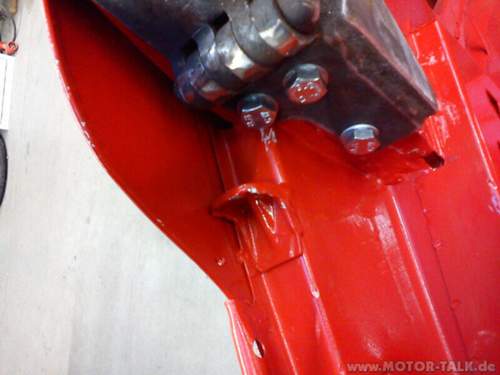

Hallo Cabriobastler,
ich restauriere gerade meinen 1500er und habe erfolgreich eine neue Spannseilaufnahme rings ums Heck eingeschweisst. Ist prima geworden- nur weiss ich nicht, wie die vorderen Enden des Bleches in die C-Säulen übergehen. Bei meinem Wagen war das alles weggerostet...
Kann mir das mal jemand beschreiben - oder noch besser: ein, zwei Fotos machen? Wäre klasse! Ich meine genau die Stelle, wo das Spannseil durch eine Bohrung (so wars doch?) aus dem U-Profil nach innen tritt ( um dann an dem Blechwinkel verschraubt/gespannt zu werden).
Danke!

Nabend,
ich könnte dir ein Bild machen, habe gerade eine Karosse komplett zerlegt da....
Sag einfach genau von wo aus ich knipsen soll und ich stell das Bild ein.

Super!
Also wenn man auf Deiner Heckansicht z.B. die linke Seite nimmt, dann in Nahaufnahme links neben dem Fahrzeug stehend ungefähr auf die drei so schön glänzenden Schrauben zielt, mit denen das Verdeckgestell an der Karosse befestigt ist, dann...
ist man bei dem vorderen Ende der Spannseilaufnahme. Hier wäre ein Foto von aussen, und eines von innen prima. Mich interessiert also das vordere Ende des U-förmig gebogenen Kragens, der einmal ums Heck läuft.
Ich hoffe, ich habe mich einigermaßen verständlich ausgedrückt, zeichnen wäre so einfach, aber da man immer noch nicht einfach auf den Bildschirm malen kann, muss es mit Worten gehen...
ich versuchs mal mit einem Beispielfoto
(lacht nicht über meinen zugegebenermaßen etwas gammeligen Käfer, immerhin fahre ich ihn schon 22 Jahre lang als Alltagswagen..)
Liebe Grüße
Jonas

Hier mal die Bilder der Spannseilaufnahme.
Ac01
Ac02
Ac03

Stephan,
hab vielen Dank für Deine Bilder. Das werde ich dann mal so ähnlich hinbasteln.
Ist Deine umlaufende U-Schiene noch original - die sieht auch schon so ausgewechselt aus?
