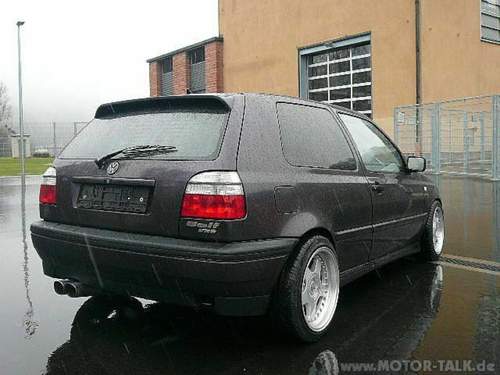

Alllteeeeerrrr schwede, sehen die aber geil aus mann mann mann ey 🙂, nachdem ich das Bild gesehn habe werde ich mir auch KT1 besorgen, lohnt sich doch bördeln lassen oder nur die VA bördeln oder doch nur die HA oder wenn schon alle seiten, selbst bördeln ? muss du mir dann bitte beschreiben wie ich das mache habe ja gottseidank keine 2 linke hände, nein habe wie bei deiner freundin metallkanten, ich würde gerne 7,5er VA nehmen weil wie gesagt da ist es bei mir ein bisschen eng, sollte die ET egal sein sollte da z.B nicht über 25 nehmen, und bei deiner freundin sind ja die läufe richtig gezogen, sollte ich es auch so machen lassen wenn ja rosten die stellen schneller oder platzt der Lack, ich weis ich frage immer zuviel aber ich möchte es ja auch richtig wissen 🙁
kommt drauf an, wie der radlauf gezogen wird..wenn das jmd macht, der sich damit auskennt, dann hölt das ewig ohne zu rosten. aber das kostet dann auch richtig kohle.
bei 7,5" vorne kenne ich mich nicht so aus..denke, da sollte ne ET25 keine probleme machen.
ich denke, du solltest alle 4 radläufe bördeln, damit auch ausreichend freigängigkeit gewährleistet ist.
anbei ein mit 7,5 vorne und 9x16 hinten. (für meinen geschmack schaut das vorne zu schmal aus..wenn ich sowas sehe denke ich meistens "aha, fürs ziehen hat das budget wohl nicht gereicht.."😉
125571955-5

also ich denke, dass du auch bei 7,5vorne nicht ums bördeln umher kommen wirst.
aber hey, die felgen machen das auto..das ist schon immer so. was wichtigeres gibt es optisch kaum (abgesehen vom lack). ich würde daher das erscheinungsbild deines golfs nicht entscheidend verändern (bzw unverändert lassen), bloß weil dir jetzt grad aktuell die besagten 80,- euro fürs umlegen der kante fehlen.
das ist was, wo sich das "drauf sparen" auf jeden fall lohnt.

schade, dass ich meine 9x16ET15 schmidt modern line vor ein paar monaten verkauft habe..sonst hättest die mal probeweise drauf bauen können, um zu sehen, wo/wieviel von der bördelkante umgelegt wird.
hier noch ein schönes beispiel dafür, was felgen so alles ausmachen können..einfach mal ALLE bilder anschauen.
http://www.autoscout24.de/Details.aspx?id=v33jtcg4uh2t
die zeile kopieren und oben einfügen..der link landet bei mir nämlich irgenwo anders..keine ahnung, was hier heute los ist..viele links funktionieren einfach nicht.
