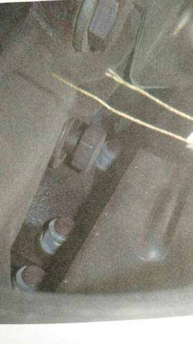

Also Bock deine Karre auf " vorne rechts"
Rad runter und die Riesen radhausschale raus.
Nun hast du von oben bzw unten einen freien Blick auf alle Rollen. (Außer zahnriemen )
Also nächstes würde ich den Keilriemen von der Lima und Klima kompressor Runter nehmen. Einfach um diese Komponenten als Übeltäter schonmal auszuschließen.
So nun Karre anschmeissen und ganz genau hören! Oben und Unten.
Ist nun kein Geräusch wahrnehmbar kann es Nur Lichtmaschine , Klimakompressor oder der Spanner sein.
Ist das Geräusch immernoch zu hören würde ich die obere Zahnriemenabdeckung mal abnehmen und schauen ob der Zahnriemen noch Straff ist.

Wie komme ich am besten an die 3 Schrauben zwischen Turbo und Krümmer? Das würde ich gern noch checken, habe das bereits ein paar mal inzwischen gelesen, dass die sich gerne lockern...
Dann hättest du normalerweise Leistungsverluste.
Glaube muss von unten dran wenn ich mich jetzt nicht täusche.

Bisher geprüft: Riementrieb, Abgasanlage, Hitzeschutzbleche, Motorverkleidung, Lose Schläuche, Wastegate.
Eine weitere Sache ist mir aufgefallen: gestern waren ca. 7°C Außentemperatur und mit eingeschalteter Klima hat man nichts gehört, bei ausgeschalteter kam das Geräusch jedoch. Hört sich nach einem Problem dort an (Magnetkzpplung ect.)
