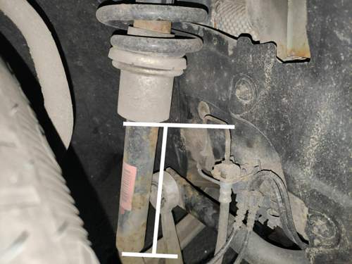

nach einem Federbruch ist die Feder vor einer Woche getauscht worden. Dummwerweise ist immernoch ein Höhenunterschied von 2,5cm.
Habe die Befürchung, dass ändert sich nicht mehr und bin jetzt auf der Suche nach der Ursache...
WdB2110061A141044 --_> 1x Blau 2x Weiß
gekauft habe ich die Sachs Feder 998656
Im Forum ist ja immer von der unteren Nut die Rede.... kann man das auch ohne Ausbau überprüfen ? oder hat jemand noch eine Idee ??
Links +2cm
Rechts

Um den Fehler mit der Nut auszuschließen, kann man da bicht einfach nachmessen...s.Bild ?
Ja klar. Du misst einfach den Abstand von der Hülse nach unten zum Dämpfer Auge. Das Maß muss mit mit der alten Seite identisch sein...braucht nichts ausgebaut werden.

@chruetters schrieb am 2. Mai 2021 um 20:38:11 Uhr:
Am einfachsten wäre es, wenn man den alten Dämpfer noch hätte! Wenn ich dich richtig verstanden habe, wurde nur eine Seite erneuert? Dann sollte die andere ja noch original sein. Baue beide Seiten aus und stelle sie nebeneinander.
Im ausgebauten Zustand sind die beiden Federbeine gleich lang, selbst wenn einer in der untersten und der andere in der obersten Nut wäre........ Mit den Nuten verstellt sich ja nur die Vorspannung der Feder, was unter Last dann auf die Fahrzeughöhe Einfluß hat..
Grüße Thomas
Ps: Ich habe die die Stoßdämpfer vorne dieses Jahr neu gemacht (Sachs).. Hab das noch ganz gut vor Augen..
Nein sind sie nicht. Wenn man sie nebeneinander stellt sieht man, ob der eine Federteller höher als der andere ist
