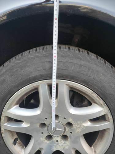

Sollte diese Feder passen?
Mercedes E-Klasse W211
nach einem Federbruch ist die Feder vor einer Woche getauscht worden. Dummwerweise ist immernoch ein Höhenunterschied von 2,5cm.
Habe die Befürchung, dass ändert sich nicht mehr und bin jetzt auf der Suche nach der Ursache...
WdB2110061A141044 --_> 1x Blau 2x Weiß
gekauft habe ich die Sachs Feder 998656
Im Forum ist ja immer von der unteren Nut die Rede.... kann man das auch ohne Ausbau überprüfen ? oder hat jemand noch eine Idee ??
Links +2cm
Rechts

ich habe auch mal gemessen.. alte Feder 39,3 (Schätze war mal 39,5). neue Feder 41,5 cm.
Vom "Federdeckel" bis dahin wo die Feder aufliegt, ist die neue Feder um einen cm mehr gedehnt.
Scheint wohl falsche Feder.... ka wonach man die bestellen kann.. die Gleiche auf der anderen Seite einbauen kann ja auch nicht die Lösung sein...
Neue Feder
Ich hab Avantgarde-Vergleichstyp-Federn aus dem freien Handel eingebaut, weil es damals schnell gehen hat müssen. 3.Nut von unten gibt perfekte Fahrzeughöhe vorn.

Die beiden komplett montierten Federbeine sind ausgebaut natürlich gleich lang. Festgelegt ist die Gesamtlänge bis zur Verschraubung vom Domlager letztlich durch den Anschlag der Kolbenstange im Dämpfer. Und die wird von der neuen Feder genauso komplett ausgezogen wie von der alten..... Wobei es für die Gesamtlänge sogar wurscht wäre wo der Federteller dabei sitzt.
Die Dämpfer wurden ja nicht getauscht.
Was die Position der Federteller angeht hab ich ja schon beschrieben.
Ich würde die im eingebauten Zustand messen. Glaube auch nicht das der Mechaniker daran was verstellt hat.... Wenn er nur eine Feder wechseln sollte, dann ging das bestimmt schnell.
Also Feder gespannt, Kolbenstangenmutter los, Domlager + Feder ab. Neue Feder gespannt, drauf gelegt, Domlager und Kolbenstangenmutter drauf, Federspanner ab..fertig.
Dazu funmelt der ja nicht am Federteller rum.
Grüße Thomas
Ps: Also die die 41.5 cm sind ja echt abgehoben...... Ich hab damals schon bei den 39.5 cm das Gefühl gehabt das es etwas hoch wirkt...
