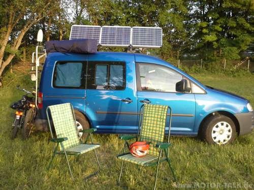

Schau mal hier das Bild und entscheide ob das was für dich ist:
Grüsse Mittelbruch
Caddy-solar

Hallo chbla,
ich wollte mir die Details ersparen falls dir das "Äussere" nicht gefällt. Zielsetzung ist bei mir ist die Erhaltung der Starterbatteriespannung bei gleichzeitem Betrieb einer 40W-Kühlbox und einer 30W-HD-Fernsehanlage wobei der Sound über mein 6-Boxen-System geführt wird. In dieser Konfiguration schaltet nach einer Stunde das RNS mit dem Hinweis "Batteriespannung zu gering" ab. Ausserdem ist mir aufgefallen das der Caddy bei offenen Türen und ohne eingeschaltete Verbraucher relativ viel Strom zieht. Die handelsüblichen Kühlboxen mit Peltier-Element können nicht wirklich kühlen, halten aber wunderbar kalt wenn man die Dinge gut vorkühlt. Mit der abgebildeten Anlage halte ich mein Bier 72h auf ca. 6 Grad bei 22 Grad Aussentemperatur und dann ist das Bier auch alle. Aber, sobald die Sonne die Kühlbox zu packen bekommt ist jedwede Kühlleistung hinüber! Im Bild ist übrigens auch der Koffer von dem unpaved schrieb. Dieses Kofferpanel leistet 3x4A also ca. 120W bei optimalen Bedingungen. Die erreicht man aber wirklich NIE! Deshalb ist die Funktionsweise des Ladereglers spannend. In meinem Fall sollte folgendes passieren:
1. Die Batterie ist voll, die Sonne scheint, die Kühlbox wird über den Lastausgang des Ladereglers direkt vom Panel gespeist. (grün)
2. Eine Wolke kommt, der Strom kommt nun aus der Batterie. (orange)
3. Sonnenuntergang, die Batterie erreicht die untere Spannungsgrenze, der Lastasugang wird zum Schutz der Batterie abgeschaltet du kannst aber noch starten. (rot)
4. Am nächsten Morgen schaltet der Regler von Rot auf Orange und die Last wird wieder zugeschaltet.
5. Bei ausreichender Sonne schaltet der Regler auch wieder alles auf grün.
Meine Anlage hat 120 Euro gekostet, kann ich dir aber definitiv nicht empfehlen, da der Regler ohne Manual gekommen ist. China halt. Jetzt bin ich noch ein wenig am experimentieren mit anderen Reglern.
Grüsse
Mittelbruch

Meiner war zwar fertig aber schlechte Verarbeitung, Regler ohne Manual! Deshalb empfehle ich ihn nicht weiter. Gib einfach bei E-Bay "Solarkoffer" ein. Die haben mir zwar ein Regler nachgeschickt aber den muss ich erst noch einbauen. Da findest du alles.
Achso, von der Halterung mach ich dir noch Foto´s wenn ich das Ding wieder im Einsatz habe.
Grüsse Mittelbruch
