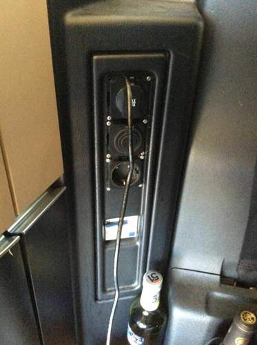

Es wurden 7.800 kWh (568 Ah) Strom erzeugt. Alle Verbraucher haben wir auf 12 Volt umgestellt (Ladegeräte von Laptop, Foto, Akkus etc., sowie Küchengeräte). Die USB-Buchse in der Westfalia-Versorgungssäule wurde gegen eine 12V-Buchse umgetauscht, da sie als einzige Dauerstrom liefert. Falls hier trotzdem USB-Buchsen benötigt werden, kann man einen Adapter reinstecken.

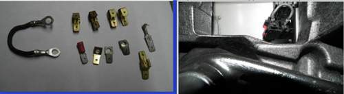

Befner bekam ja von Westfalia die Info, dass die Starter- UND Zusatzbatterie keinesfalls zusammen geladen werden darf. Ich kann mir vorstellen, was hier gemeint ist. Irgendwann bekam ich auf dem KI die Anzeige mit Batteriesymbol und der Meldung "Anhalten s. Betriebsanleitung" (siehe Foto). Leider schweigt sich allerdings die Betriebsanleitung über diese Meldung aus.
Nach Zündung Aus/Ein ist die Meldung weg. Als sie einige Tage später wieder erschien, habe ich die Sicherung welche ich leicht zugänglich hinter der Beifahrer-Batterieabdeckung habe, rausgezogen (siehe Foto). Danach gab es keine Meldungen mehr. Ich nehme an, dass das Batteriemanagement das zusätzliche Ampere welches von der Photovoltaikanlage während der Fahrt in die Starterbatterie fliesst als Fehler interpretiert.
Im Stand kann man ja die Sicherung dann wieder reinstecken, wenn man längere Zeit steht.

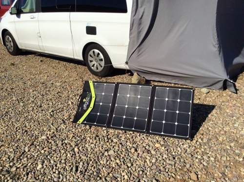

Also, wir stehen dzt. auf Cap Corse. Ich habe mir ein portables faltbares Solarpanel von Offgridtec ( ca. 300€) plus einen Solarregler von Steca 1010 ( der hat ein Display um um den Ladestrom zu messen, ca. 60€) besorgt. Zusätzlich eine 12 V Dose in die Mittelsäule über und parallel mit dem Usb Stecker verkabelt. Klappt bisher wunderbar. Die Zusatzbatterie hat am zweiten Tag 13,9 V (100%) Der Kühlschrank läuft auf Stufe 3. ( auf dem zweiten Bild ist das Solarkabel direkt angeschlossen, da mein 12 V Stecker defekt ist)

Deine 13,9 Volt auf dem Akku sind ebenfalls ideal, dies entspricht der dauerhaften Erhaltungs-Ladung, welche jeder Bleiakku über ganz lange Ruhezeiten haben sollte - damit kann auch keine Sulfatierung den Bleiplatten Schaden zufügen.
Sämtliche hochmodernen heutigen Ladegeräte halten die dauerhaft angeschlossenen Akkus auf etwa diesem Niveau mit 13,7 bis 13,8 V. (über Wochen & Monate)
Besonders für Wenigfahrer ist diese Konstellation besonders zu empfehlen.
Ob der recht geringe Erhaltungs-Strom nun tagsüber vom Sonnenschein aus dem Solarpanel kommt oder über 24 h vom Ladegerät CTEK in einer dunklen Garage ist dem Akku völlig gleichgültig.

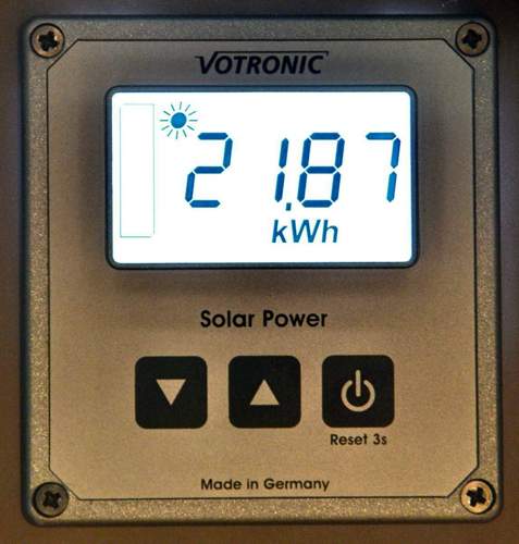

nach einem Jahr kann ich nur antworten: "Set and Forget", es gab Null Probleme.
Geerntet sind bisher 22 kWh, bzw. 1600 Ah und es wären noch mehr, wenn er nicht in der Garage schlafen würde.
Die Anlage ist "Always on", d.h. man braucht sich um nichts zu kümmern. Sobald Sonnenstrahlen auf das Solarpanel fallen, wird geladen, egal ob Fahrzeug steht oder fährt.
Da sich der Solarcomputer im Blickfeld befindet, kann ich sehr schön verfolgen, was die Solaranlage so treibt. Bei eingeschalteten Fahrzeugdaten im KI (Kombi-Instrument), sieht man sofort wie die Solaranlage übernimmt, sobald die Lichtmaschine in Stillstand geht und umgekehrt.
Einziges Problem ist die Geschichte mit der Ladung der Fahrzeugbatterie während der Motor läuft, bzw. die Lichtmaschine lädt. Vom Solarregler kann man ja neben dem Bordbatterieanschluss auch noch einen Anschluss zur Fahrzeugbatterie legen, welche dann mit 1A geladen wird. Aber das W447 Batteriemanagement kommt damit nicht klar und gibt dann eine Warnung raus. Da ich die Sicherung für dieses Kabel hinter der Beifahrer-Batterieklappe habe, muss ich diese nur entfernen und bei Bedarf im Stand wieder reinschieben. Ist also eher ein Luxusproblem, da meine Fahrzeugbatterie eh nicht stark belastet wird, alle Verbraucher incl. dem Spannungswandler hängen an der Bordbatterie.
