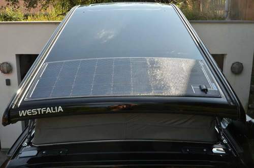

So nun habe ich die Photovoltaikanlage installiert und alles läuft bestens.
- Als Panel habe ich das Solara S460M35M35 Marine von Solara.de genommen. Ist zwar sehr teuer, aber dafür gute Ausbeute und unkaputtbar da es komplett in eine Nowoflon-Folie eingeschweisst ist (auch deutsche Produktion).
Ansonsten Sandwichkonstruktion auf Aluplatte, made in Hamburg für Hochseeyachten.
- Als Regler den Votronic Solar-Regler MPP 165 DuoDig. von Votronic.de (unter dem Beifahrersitz, neben Start-Stopp Akku verbaut
- Monitor: Votronic LCD-Solar ComputerS
- Votronic Temperaturfühler für die Board-Batterie.
Gekauft alles bei Motorfit.de für rund 1.000 €
Einbau in München für 800 €
Kollisionen mit den anderen Reglern (Westfalia, Lichtmaschine) gibt es nicht. Jeder Regler misst je nach Einstellung die Batteriespannung und regelt sich dementsprechend zurück, bzw schaltet ab.
Da die Lichtmaschine die höchste Spannung bei Betrieb hat, schaltet der Votronic-Regler sofort ab (bei 14,4V). Sobald der Motor steht, springt der Votronic-Regler wieder an.
Jetzt geht es für 5 Wochen nach Griechenland zum Testen...

Sieht perfekt aus. Schöne Reise, ich freue mich schon auf tolle Bilder und deinen Praxisbericht :-)
Sieht besser montiert aus als bei mir!!! Toll!
Die Installation sieht sehr, sehr gut aus. Das Panel wurde mir ebenfalls empfohlen, weil es so flach und stabil ist. Sehr schön ist die Kabeldurchführung gelöst und der Einbau des Kontrollmonitors.
Der Regler lädt dann nur die Zusatzbatterie?
Viel Spaß in Griechenland,
@blackseriesMP schrieb am 9. September 2016 um 07:46:01 Uhr:
Der Regler hat auch einen Ausgang für die Starterbatterie (1A). Lade Dir die Bedienungsanleitung von Votronic.de runter, da ist alles recht gut beschrieben.

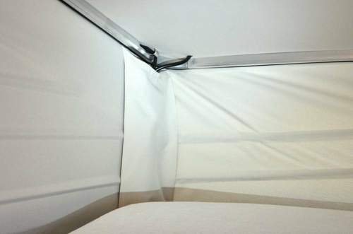

Was die Kabelführung anbelangt: Hier sollte man sich etwas Zeit nehmen und den Einbau mit dem Monteur besprechen, denn die technisch beste Lösung ist leider nicht immer auch die optisch beste Lösung. Wichtig war, dass alle Kabel sauber unter der Verkleidung verschwinden und die kritischen Stellen/Übergänge trotzdem gut erreichbar sind.
Den Kontrollmonitor einzubauen ist auch noch eine Herausforderung. Im Hochschrank macht er sich gut, da er auch im Rückspiegel noch zu sehen ist. Allerdings scheint Westfalia für den Schrankbau Material für den Atombunker verwendet zu haben. Da ein Loch reinzuschneiden und auch noch knapp in der Ecke ist schon eine Ackerei...
