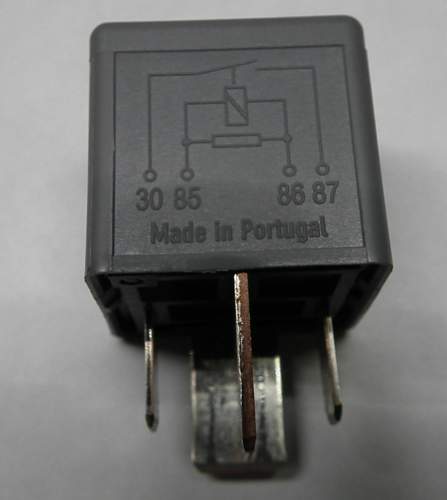

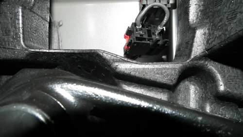

Wie jetzt? Man kauft das mobile Teil, steckt es in den Zigarettenanzünder und dadurch werden die Batterien geladen?
Da du den W447 V250 im originalen (unverbastelten !) Zustand mit keinem einzigen Ladegerät über irgendeine Zigaretten-Dose laden kannst, klappt es auch mit dem Solarpanel nicht.
Einzige Möglichkeit ... das Relais (Foto) rausnehmen und die Kontakte (Foto) brücken - dann liegt Dauerplus auf einigen KFZ-Dosen und du kannst tagelang laden und den Starter-Akku so auf 100 % über Tage & Wochen halten.
p.s.: ... weitere Variante wäre eine zusätzl. a b g e s i c h e r t e KFZ-Stedo an die Start-Hilfspunkte im Motorraum anzukoppeln.

Ok, also die Variante mit Solarmodul an Laderegler und von diesem in eine der Steckdosen funktioniert nicht. Schade eigentlich...
Klang auch viel zu gut:0) Hmmm dann wohl lieber nen Dicken Akku mit Solar
@Astra No.1 schrieb am 1. September 2017 um 23:09:19 Uhr:
Moin Frank,
na wie Pahul schon beschrieb muss dafür nur entsprechendes Relais überbrückt werden und dann geht es.
Sehr kompliziert erscheint mir das nicht und ist zudem auch sehr leicht und ohne bleibende Schäden zurück zu bauen.
LG Karsten
Moin Karsten,
ich bin kein Elektriker. 🙂 Bislang hatte ich immer die Meinung, dass etwas "brücken" nicht unbedingt gut ist.
Was muss ich beim Brücken beachten?
