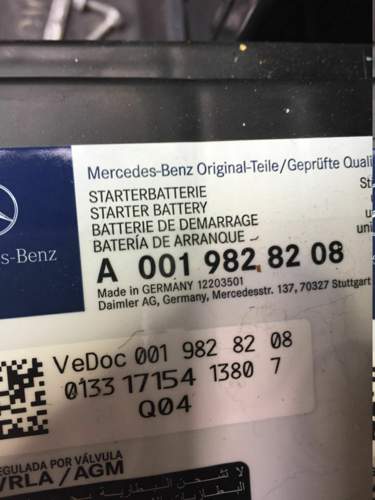

Nachdem ich eben meine Verkabelung für das Solarpanel anschließen wollte habe ich gesehen dass auf der Batterie "Starterbatterie" steht!? Siehe Bild.
Es handelt sich um die Batterie unter dem Fahresitz in Fahrtrichtung links. Dort sollte doch die Zusatz/Boardbatterie sein?
Ich habe einen MP Activity BJ 6/2017.
Wer kann mir da kompetent weiterhelfen?
Img-1326
Da hast du re & li 2 Stück sehr ordentliche Akkus verbaut bekommen.
https://www.ebay.de/.../322375028292?...
Re. ist die Starter-Hauptbatt. und links haben die dir eine genauso starke Zusatzbatt. (über Trenn-Relais ordentlich mitgeladen) gegönnt.

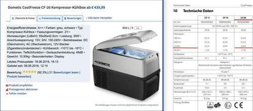

Ich bin aktiv dran mir eine Solaranlage zusammenzustellen.
Anfangen sollte man ja mit dem Schauen wie viel Strom man benötigt.
Leider habe ich von Strom keine Ahnung. Kann mir jrmand sagen, obd die Solara 115Wp reicht für:
- Standheizung
- dometic cf 26
- 2x Handy aufladen
- gelegentlich DJI Mavic akkus aufladen
- mal einen Laptop wieder aufladen
Ich denke nicht, dass die Solaranlage alles leisten müsste, nur so ca. 2 Tage ohne Fahren überbrücken
@Pahul kannst Du mir da vielleicht weiterhelfen?
Die Dometic wird mit 35w angegeben
Ich betreibe die Standheizung, Kühlbox, 2 Handys, Laptop und Akku für Fotokameras mit einem 120 Watt Panel und es hat bis jetzt immer genug geladen für alles.
Gruss Dani
@ABC-Terrorist schrieb am 18. Juni 2018 um 17:12:37 Uhr:
Völlig richtig die 35 Watt ergeben einen Stromfluß von knapp 3 Amp. ( 35 Watt : 12,5 Volt = 2,9 Amp.)
Das gibt dein kräftiger 95 Ah-Akku schon eine ganze Weile her. (vermutl. 1-2 Tage)
p.s.:
eine Solarzelle mit 115 Wp wäre hier hier natürlich sehr hilfreich und hilft ordentlich weiter.

@ABC-Terrorist schrieb am 17. Juni 2018 um 12:20:45 Uhr:
- Standheizung
- dometic cf 26
- 2x Handy aufladen
Leider sind in der Signatur keine Infos über den Fahrzeugtyp, aber ich gehe davon aus, es ist kein Marco Polo?
Das Solara 115 Wp Panel gibt der Hersteller mit 460 Wh/d im Sommer an (unter Standardtestbedingungen STC 1000 W/m², bei 25°C Zelltemperatur).
Wenn die Sonne im Hochsommer vollflächig auf das Panel knallt, sind es aus Erfahrung mehr, bei Verschattung, bedeckter Himmel weniger.
Neben dem Marco Polo Kühlschrank haben wir auch noch eine Dometic CF 22, welche auch 35 Watt hat, verbraucht etwas weniger Strom, da kleiner. Die Dometic läuft ja im Intervallbetrieb, aus Erfahrung im Schnitt ca. 33% der Zeit. Wenn die Umgebungstemperatur sehr hoch ist, bzw. die Kühltemperatur sehr niedrig, springt sie häufiger an.
Standheizung ist schwierig was dazu zu sagen: Die wirst Du ja hauptsächlich in der kalten Zeit anmachen und da ist es mit der Sonneneinstrahlung nicht so dolle.
Der DJI Mavic (AIR) Akku benötigt für eine Komplettladung eine knappe Stunde bei ca. 40W mit dem Car-Charger.
Laptop hängt sehr davon ab was du hast. Hier musst du das Datenblatt konsultieren.
Sollte aber alles kein Problem sein. Wir haben mehr Technik mit (Fernseher, Sound etc.) und hatten noch nie Probleme...
