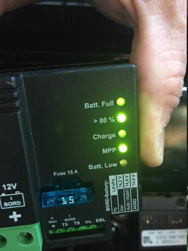

Befner bekam ja von Westfalia die Info, dass die Starter- UND Zusatzbatterie keinesfalls zusammen geladen werden darf. Ich kann mir vorstellen, was hier gemeint ist. Irgendwann bekam ich auf dem KI die Anzeige mit Batteriesymbol und der Meldung "Anhalten s. Betriebsanleitung" (siehe Foto). Leider schweigt sich allerdings die Betriebsanleitung über diese Meldung aus.
Nach Zündung Aus/Ein ist die Meldung weg. Als sie einige Tage später wieder erschien, habe ich die Sicherung welche ich leicht zugänglich hinter der Beifahrer-Batterieabdeckung habe, rausgezogen (siehe Foto). Danach gab es keine Meldungen mehr. Ich nehme an, dass das Batteriemanagement das zusätzliche Ampere welches von der Photovoltaikanlage während der Fahrt in die Starterbatterie fliesst als Fehler interpretiert.
Im Stand kann man ja die Sicherung dann wieder reinstecken, wenn man längere Zeit steht.

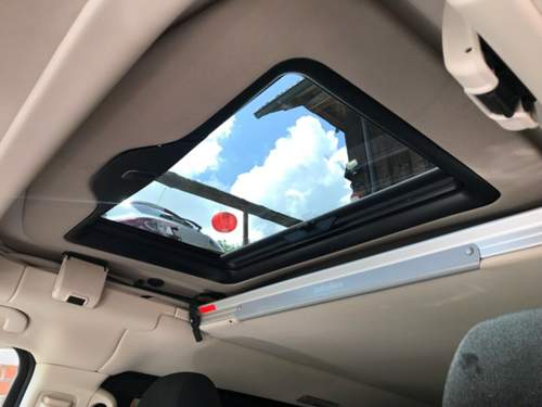

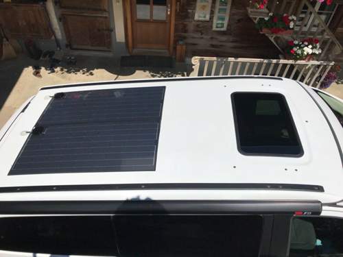

Ich habe mir letzte woche das Webasto Schiebedach und eine 200Watt PV Anlage in Thun (Schweiz) nachgerüsstet.
Das Dachfenster hat 1800CHF mit einbau gekostet. Die PV Anlage hat 2700CHF gekostet . Der Camper Ausbauer heisst Simodul. Es ist sauber verbaut und macht riesen Spass. Für Fragen oder Besichtigungen stehe ich gerne zur Verfügung.
Hallo yaennu86, sehr schöne Installation und ein MP ohne das separat zu öffnende Heckfenster (wie meiner :-)
Hat das Webasto Schiebedach einen grauen oder beige farbigen Innenrahmen? Das Stromkabel ist komplett verdeckt verlegt?

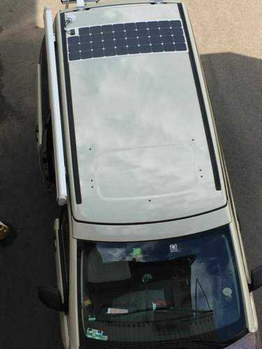

So sieht es bei mir aus. Optik ok. Technisch 100%. Wie habt ihr anfällige Stellen der Kabelführung (Bild) gelösst?
Stichwort Kabelbruch durch mechanische Belastung, besonders im Bereich Dachdurchführung - Aufstelldach. Ist das unbedenklich? die Kabel der LED Lichter gehen den gleichen Weg aber halt deutlich dünner und weniger Strom im extrem Fall.
Der Rest der Verkabelung wird nur durch Vibration/ scharfe Kanten beanspruch und entsprechend gesichert. Nicht wie die Kabel der Drehsitze ab Werk, anderer Thread. ;-))

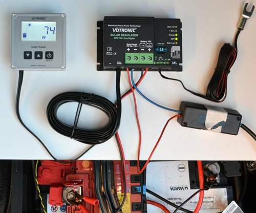

Solarset: Votronic Laderegler + Computer , Panel 130WP flexibel, Kabel 4mm:, Kleber etc 340€
Montage: 1/2 Tag selber gemacht, notgedrungen weil niemand Zeit/Lust hatte.
Die Fugen des Panels, ein Traum, hat mein4e Freundin gemacht und die ist ITlerin,
Img-1382

Zur Auswahl stande Grau und Beige, habe mich für Beige entschieden. Passt absolut zum Dach. Das Stromkabel ist nich abgedeckt und stört auch nicht weiters. Der Spalt ist nur 8mm.

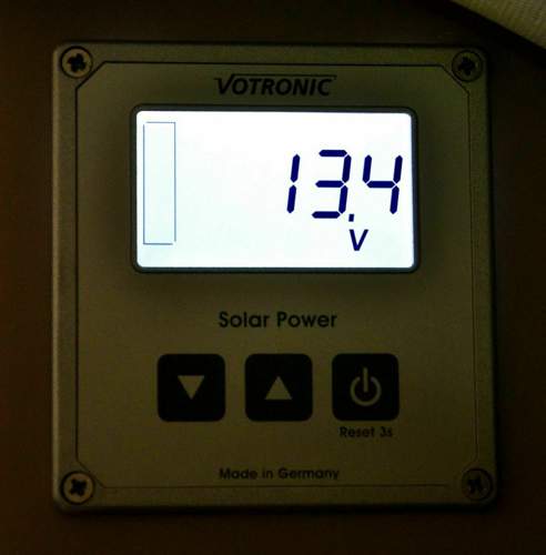

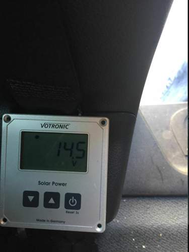

Brauche dringende Hilfe von den Solar/Elektrikexperten!!
Heute morgen zeigte der Votronic Solarcomputer von 7-8V an und der Laderegler blinkte dass die Batterie Tiefentladen ist. Ich habe dann für ca 15-20min das Auto im Leerlauf laufen gelassen jetzt werden folgende Werte angezeigt: 14,5V, Batterie voll geladen (siehe Bilder). Spannung direkt an der Zusatzbatterie gemessen 13V.
Weitere Infos: am Abend zuvor auch alles ok, Werte wie auf den Bildern, es war kein Verbraucher über Nacht an der Zusatzbatterie auch nicht im Standby.
Spinnt das Gerät? Kurzschluss?

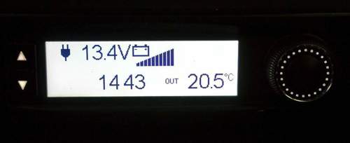

Mein erster Blick beim Einsteigen ist immer auf die Westfalia Bedieneinheit in der Konsole. Die Spannungsmessung für die Zentralelektronik der Bedienheit geht direkt auf die Zusatzbatterie und zeigt somit relativ genau den Spannungswert der Zusatzbatterie an.
Wenn der Spannungswert des Votronic LCD-Solar-Computers vom Wert der Zentralelektronik abweicht, dann alle Kabel und Verbindungspunkte der Solaranlage überprüfen. Wenn man mit der Solaranlage keine Überraschungen erleben will, sollten alle Verbindungen sauber gecrimpt oder gelötet werden. Habe schon Anlagen gesehen, wo einfach die offene Litze ohne Kabelschuhe/Kabelstecker befestigt wurde, da kann dann schnell ein Problem entstehen...
Gruss
Claus

Danke. Steckverbindung sind damit gemacht worden:
https://www.youtube.com/redirect?...
Solarpanel liefert heute 20-22V am Solarladeregler mehrfach gemessen.
Ich glaube der Solarcomputer spinnt. Von Anfang an lies sich die Balkenanzeige links nicht kallibrieren und die gernteten Wh verändern sich seit einiger Zeit auch nicht mehr.

oops - hast Du etwa vor dem Einbau keine Funktionsprüfung gemacht? Das ist das erste was ich vor dem Einbau mache - erspart viel Arbeit hinterher, bzw. bei der Rücksendung evtl. defekter Komponenten...
