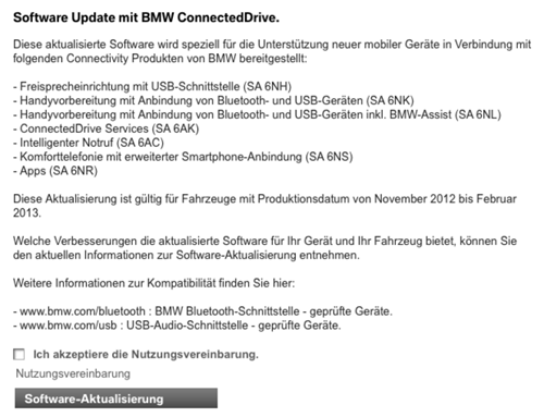

folgender Hinweistext steht bei dem Update:
Diese Aktualisierung ist gültig für Fahrzeuge mit Produktionsdatum von November 2012 bis Februar 2013.
Somit nicht für Dein Fahrzeug passend falls es im Oktober 2012 gebaut wurde!

Beim dem Update 05011 steht: "für Fahrzeuge mit Produktionsdatum von Juli 2012 bis Juni 2013",
das alte Update 05004 ist wie du sagst für den angegebenen Produktionszeitraum, allerdings steht das auch erst dabei seit dem die 05011 auch angeboten wird, vorher wurde die Info verschwiegen 😎

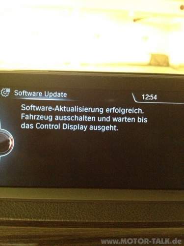

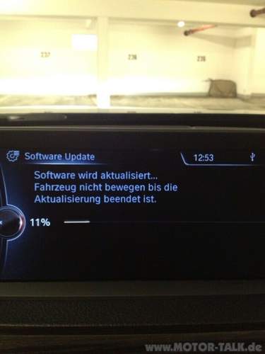

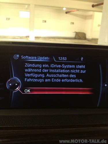

Ich hab das Update vor Zehn Minuten gemacht (Bilder)
USB Stick mit FAT Formatiert, den UPD05011 runter geladen halt in den Stick reingezogen- fertig.
Runter in die Tiefgarage mein Musik Stick raus-zündung An. Beim Softwareupdate USB genommen der sagt mir er findet kein Stick ( logisch hab noch nicht drin). Rein den Stick und in 2Minuten war es erledigt
Hab Bilder reingetan.

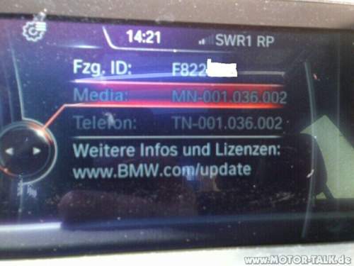

Allerdings wenn ich mir die Software Stand Bilder von "Fun" ansehe ist nach dem Update der Softwarestand:
1.023.010 bzw 1.023.004 drauf
Ich habe aber bereits ohne Update einen neuerern?:
1.036.002 drauf (siehe Bild anbei)
Die aktuelle "update versionierung" ist etwas verwirrend....

Img-20130505-00191
Es kann durchaus sein, dass du mit 3/2013 schon einen neueren Software-Stand aufgespielt bekommen hast, als das Mass-Roll-Out fürs Feld!
