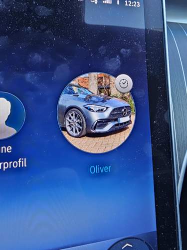

- Mercedes Me Profil aktualisiert sich nur teilweise. Bestimmte Settings bleiben hängen, dadurch bleib auch die "Uhr" oben rechts neben dem Profillogo durchgehend stehen.

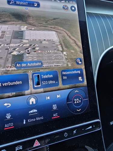

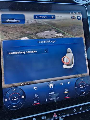

- Er reagiert nicht mehr auf die Einstellung zu "Vorschlägen". Egal ob ich die an oder aus habe, er zeigt mir immer den Vorschlag zu "Sitzheizung". Per halten und "nicht mehr vorschlagen" bin ich es für den Moment los - bis zum nächsten Motorstart.... Schön auch, dass das festklemmende Menü so gar keinen Mehrwert bietet, siehe Screenshots.

1-synchronisiereung
2-heizeinstellung
3-menue
