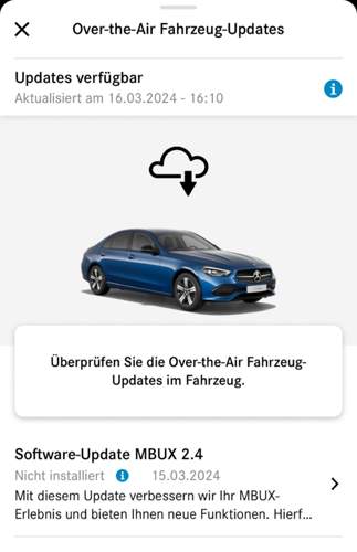

Wenn es so bei dir aussieht, hast 2.4:
@oma1000 schrieb am 16. März 2024 um 17:08:50 Uhr:
Alles klar! Danke, ich hab offenbar 2.4!
