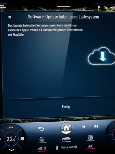

Eben gerade das update bekommen und installiert für kabelloses laden :-) mal schauen ob damit was besser wird
.jpg
Habe auch die Version E445 installiert bekommen. Habt ihr auch unter Apps die App Dashcam?
@crumbm0nster schrieb am 20. Dezember 2023 um 19:00:35 Uhr:
Ist das ein neues? Sag mal ob es jetzt besser klappt!
Wurde die Version E445 bei euch OTA installiert oder musste dafür die Werkstatt angefahren werden?
@Choke001 schrieb am 21. Dezember 2023 um 07:53:12 Uhr:
Werkstatt, dauert ca. 3h
So ist es, und nach dem Update auf 445 ist mein MBUX seitdem offline. Leidensgenossen gibt es hier im Forum noch einige in einem anderen Fred . Die von meiner Werkstatt kontaktierte Fachabteilung von me-connect hat es bisher nicht geschafft da Abhilfe zu schaffen.
Es hat bei mir 1-2 Wochen gedauert, bis sich das Problem ohne erneuten Werkstattbesuch gelöst hat. Weder Mercedes, noch Vodafone noch mercedes.me hatte eine Ahnung.
Aktuell sollte man wohl warten mit 445, hatte gestern kurz Telefoniert und mir wurde gesagt sie haben ein Fahrzeug aktualisiert und das wär jetzt tot :-D

Kleiner Zwischenstand, ich habe gestern früh die .445 bekommen. Läuft fehlerfrei, Datentarif weiterhin da, Satellitenansicht funktioniert.
Was ist bislang aufgefallen:
- ich habe jetzt auch im Klimamenü den Touch Button für die Lenkradheizung. Da ich noch den physischen Knopf habe, gilt das als "egal".
- Das System arbeitet wieder angenehm schnell. Vermutlich Cache geleert.
- Einige kleinere Einstellungen waren futsch, z.B. zu den "Vorschlägen" - die habe ich eigentlich deaktiviert
- USB mp3 abspielen kriegen die einfach nicht in den Griff. Warum zur Hölle geht nachwievor immer wieder wahllos Shuffle an...
Im Zuge des Werkstattaufenthalts wurde auch ein Update auf das Batterie Management System (BMS) eingespielt. Laut Aussage Service ist das eine Maßnahme, die seitens MB vorgeschrieben ist, sobald der Wagen das nächste mal bei denen steht. Interessant: Seitdem bekomme ich nicht mehr den "Ladefehler", sobald der Akku voll geladen ist. DA kann ich nur sagen: na endlich!
EDIT: Kommando zurück, während ich geschrieben habe: Achtung, Ladefehler...
