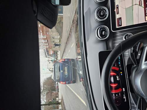

Das mit dem Wischerintervall habe ich auch…
Warum macht Mercedes das?! Bilde ich mir das nur ein, oder hatte ich das Problem in der Vergangenheit nicht?

Soll jetzt jeder mal raten was Du meinst?
Evtl das störende Auto vor ihm?
Aber - im Gegensatz zu manchen tollen Dingen - dafür kann MB nun wirklich nichts.
Im Ernst, etwas Info wäre schon hilfreich ..

Weihnachtsgewinnspiel???
Ich nehme dran Teil, am Quiz. Geht es darum, dass das Wasser im Sichtfeld runter läuft?
Wenn ja, einfach die Wischer um eine Stufe justieren.
Ich sage es geht um den deprimierten eingeschnappten Lüfter, die anderen Lüfter hören einfach nie zu was sie sagt…
Oder geht es um die Frage, warum Mercedes Autos auf der Seite liegend baut?
