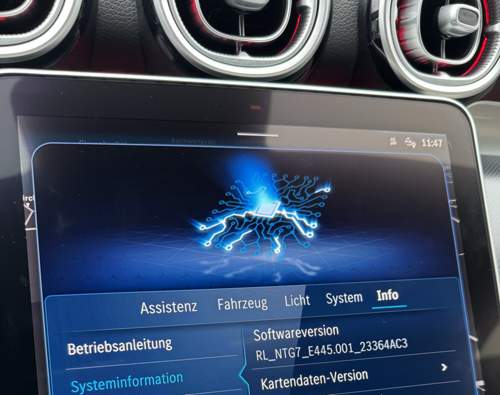

Was mir nun aufgefallen ist: meine Software scheint uralt zu sein (RL NTG7 E023.303 21042AC3). Unser Abteilungsfahrzeug ist auch ein W206, hat einige Menüpunkte die ich nicht habe, und zB nicht den Bug mit den Einstellungen der Geschwindigkeitswarnung (RL NTG7 E210.209 21183AC3).
Meine Hoffnung ist nun, dass die aktuelle Software meine Probleme löst. Allerdings wird mir kein Update angezeigt. Das soll doch alles OTA laufen, also wieso habe ich so einen Uralt Softwarestand? Nach kurzer Recherche scheint das die Software von Juni/Juli 21 zu sein.
Weiß jemand, wie man das Update erzwingen kann oder wann das Auto nach einem Update sucht? Habe das Auto ja noch keine Woche, wird evtl. nur wöchentlich nach einem Update gesucht?

Ich habe das NTG7_E445 jetzt schon seit mehreren Wochen drauf. Es läuft absolut stabil, im Gegensatz zum vorherigen NTG7_E330. Ich kann mir nicht vorstelle, dass so viele damit Probleme haben sollen und auch das höre ich jetzt zum ersten Mal.

Nein, alle Einstellungen bleiben erhalten. Und das NTG7_E445 läuft absolut sauber und stabil.
Habe eben meinen W206 vom Händler abgeholt und es wurde gestern Abend noch das Update auf E445 aufgespielt. Bisher habe ich keine neuen Features entdeckt. Läuft bisher aber angenehm stabil und flüssig. Hatte auch nicht das Problem, dass die mobilen Dienste deaktiviert sind. Musste nur beim ersten Start nochmal durch den Einrichtungsassistent gehen, aber es sind alle Einstellungen gespeichert gewesen :-)

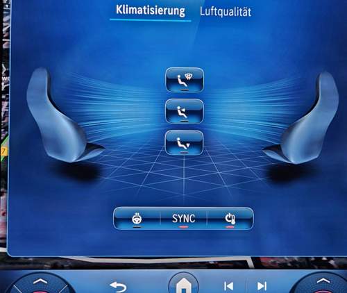

Das Einzige was sich derzeit merkbar verändert hat ist, dass man die Lenkradheizung (wenn man das Winterpaket hat) jetzt mit einem eigenen Button, im Klimamenü einzeln einschalten kann. Zuvor war das nur gekoppelt mit der Sitzheizung möglich oder über den Sprachbefehl.

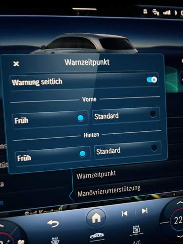

Hallo Zusammen, weiß jemand ob man die Empfindlichkeit der Parksensoren per Software einstellen kann? Meine reagieren erst sehr spät,wenn ich schon fast auf das Hindernis aufgefahren bin. Vielleicht hat das ja schon mal jemand beanstandet..bevor ich meine Werkstatt deswegen bemühe. Vielen Dank!
Ja kannst du, früh, spät
Standardmässig reagieren die mega spät unf ich habs mir auf früh umgestellt weil du sonst in der Wand bist :-D
.jpg
Habe meine auch auf früh umgestellt, dafür sehen sie manchmal Geister…
Hab’s auch auf Früh gestellt, da die Sensoren sonst viel zu spät ansprechen. Das er manchmal piepst, wie wild und verrückt ohne Grund ist leider bei mir auch so. Man bekommt jedes mal einen Schreck. Habe mich damit abgefunden.
