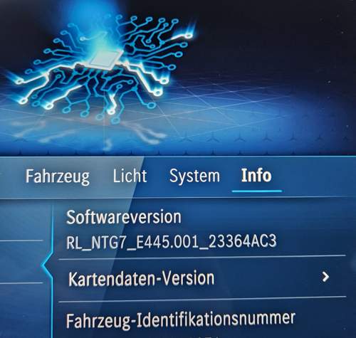

Welche ist eigentlich die derzeit aktuellste Softwareversion?
@Hamburg-Nord schrieb am 24. November 2023 um 20:28:30 Uhr:
Diese hier.
1
Die habe ich jetzt auch. Kann allerdings keinerlei Änderungen feststellen.

Ich habe aktuell noch die E330 und würde gerne updaten lassen auf die E445.
Dazu zwei Fragen:
- Sind beim Update die Einstellungen weg oder bleiben die?
- Läuft die Version E445 stabil oder gibt es Probleme?
@Sisterray schrieb am 8. Dezember 2023 um 09:30:38 Uhr:
Dazu zwei Fragen:
War vor zwei tagen beim freundlichen und da gab es kein update.. mehrere Leute hatten Probleme mit der E445 und denke das sie es zurückgezogen haben
