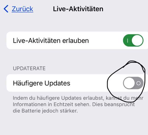

In den App-Einstellungen aktivieren, dann sollte es funktionieren.

Hab ich, das Thema ist auch bereits bei Mercedes und "ein bekanntes Problem woran man arbeitet". Habe das Problem auf iOS und Android und auch dort mit allen Einstellungen. ?? Auch schon über 2 Monate.
Meine App Version 1.35.0 Android bietet die Einstellung nicht an. Vielleicht ist mein Fahrzeug von 03/2020 auch zu alt.
