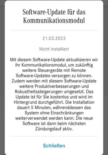

mein Auto ist gerade beim ersten Service und ich habe mal das Update meines Kommunikationsmoduls angesprochen.
In meiner Me App wird seit Auslieferung angezeigt das es hier ein OTA Update gibt,passiert ist aber nie etwas.
Ich habe mich immer gewundert das mir seit Auslieferung kein einziges Update zu irgendwas angeboten wurde.
Jetzt die Info bekommen das es upgedatet wird und danach die OTA Updates funktionieren sollten.War wohl ein Fehler im System....

I had exactly the same issue. The communication module update and then nothing else. I had version RL_NTG7_E210.209_21183AC3. I took it to the dealer and they manually updated it to Zero Layer and to the version RL_NTG7_E330.602_23063AC3.
MBUX was also updated to the newest version, but that doesn't fix the issue,still the same status in the Mercedes Me App...my MB Dealer send it now to MB to see where the problem is
und noch etwas..seit Auslieferung habe ich das Problem das bei meinem S22+ die Anrufliste nicht (oder nur ab und zu) synchronisiert wird...hat sich mit der neuen MBUX Version auch nicht geändert
