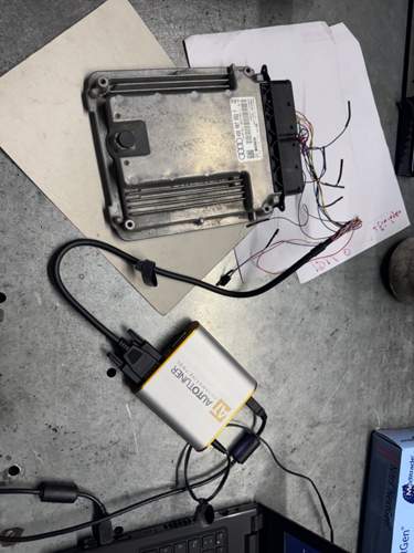

So war jetzt gestern auch dran ein Backup meiner ECU zu erstellen . Weis jemand von den Profis unter euch ob ein Backup über Autotuner reicht um das Steuergerät nach der Rückrufaktion wieder auf den alten Stand zu flashen ? Oder muss über Kess gelesen werden ?
