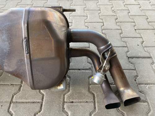

Also bei meinem R8 von 2017 sind die Klappen unterdruckgesteuert. Auf dem Bild ist die Druckdose zu sehen.
Das metallische Geräusch beim schließen der Klappen ist bei mir von Anfang an so.

Die Klappensteuerung scheint aber wirklich mit Unterdruckdosen gesteuert zu werden und selbst beim Performance noch!
Danke für die Rückmeldungen zur Klappensteuerung und die Korrektur der Rückmeldung des Händlers an mich. Die Antwort „ist elektrisch“ kam sehr schnell und überzeugend. Könnte schwören das mechanische Geräusch war vorher nie da. Bin mir da ganz sicher. Aber es scheint ja nix auszumachen.
