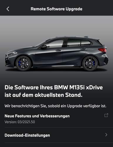

Bei mir zeigt die App gar kein Update an. Die Software wäre auf dem aktuellen Stand?

Ich habe die Version 07/2022.58 im Fahrzeug und vorher habe ich das Upgrade 07/2021.50 erhalten, was du auch nicht bekommen hast.

Nein, kommt bei mir auf dem Handy in der My BMW App nicht an. Habe mittlerweile mit BMW (Connected Drive Team) telefoniert. Der Mitarbeiter hat gesagt das es derzeit ca. 500 Fahrzeuge gibt die keine Updates holen. Er hat vorgeschlagen noch zu warten bis im Frühjahr ein neues Update kommt. Sobald das verfügbar ist würde ich den Wagen zum BMW Service bringen. Ich bin mir sicher das er das neue auch nicht holt, er hat ja die letzten beiden Updates auch nicht geholt.
Das ist wirklich komisch. Ich habe zwar das Remote Software Upgrade 07/2022.58 drauf, aber bei mir hat es auch etwas länger gedauert bis es kam.
Ich konnte hier im Forum nachlesen, dass einige 1er Fahrer es bereits herunterladen und installieren konnten, ich habe dabei immer auf "Nach Updates suchen" in meinem 1er geklickt. Es kam aber nichts.
Auf einmal gab es das Update und ich habe es über die App heruntergeladen und dann auf den 1er übertragen. Dann hieß es, dass sich der 1er meldet, wenn er bereit sei für das Update. Das hat dann 2-3 Tage gedauert.
Erschließt sich mir einfach gar nicht. Das Update ist heruntergeladen und wurde übertragen und ist somit im Fahrzeug vorhanden, warum kann man es nicht selber starten? Muss man nicht verstehen.

Mag alles sein, dennoch habe ich an Tag 1 das Update heruntergeladen und mit der App ins Fahrzeug übertragen und Abends abgestellt.
An Tag 2 bin ich dann in die Arbeit gefahren (ca. 15 Km) und habe da den BMW abgestellt. -> keine Aufforderung zum Update
Abends nach Hause gefahren, geparkt -> kein Update
An Tag 3 in die Arbeit -> kein Update
Abends nach Hause gefahren -> Update
Erschließt sich mir einfach nicht, wie willkürlich das ist.
Nicht verzweifeln, du bist immerhin zwei Schritte weiter wie ich. Deine BMW App hat wenigstens schon mal das Update geholt. Der installiert das sicher auch noch.
Was mich wundert ist, installiert ist bei mir 07/2021.62, in der App sagt er meine SW wäre aktuell und zeigt aber bei Neue Features und Verbesserungen: Version 03/2021.50. Also eine ältere Version wie die installierte? Irgendwie habe ich das Gefühl das die App und das Auto nicht kommunizieren? Sind aber 1A über BT und WLAN verbunden. Ich telefoniere über das Auto und höre über Spotify Musik.

@TrihackZ schrieb am 26. Januar 2023 um 14:42:11 Uhr:
Mal eine bescheuerte Frage: hast du unter Einstellungen die Zeit auf automatisch eingestellt?
Ansonsten würde ich mal 30 Sekunden lang den Lautstärkeknopf gedrückt halten und die Head-Unit neustarten. Zusätzlich App-Deinstallieren. Handy Neustarten und App neu laden.
Irgendwie scheint ja die Kommunikation doch nicht zu stimmen.
Das hört sich alles sinnvoll an! Werde ich so mal am Wochenende probieren.
