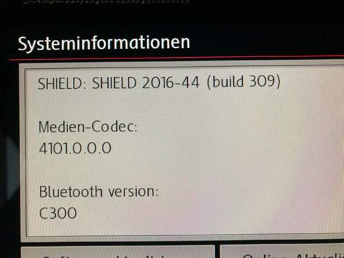

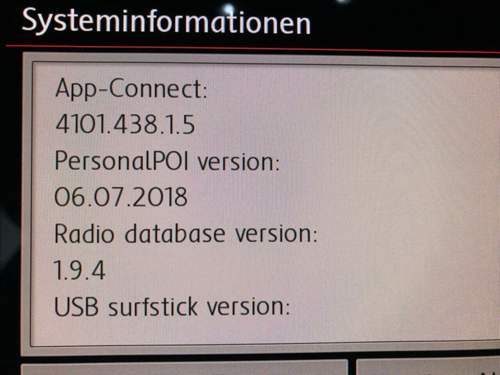

Habe heute meinen GTI aus der Werkstatt abgeholt.
Angeblich wurde die ganze Software auf den aktuellen Stand gebracht.
Mängel wurden nämlich zum 2ten mal nicht alle beseitigt, das müssen wir mit VW klären ^^
Vielleicht finden sich ein paar User die das ganze mal bei Ihrem GTI überprüfen können, bzw. könnte man auch überprüfen ob ein Update verfügbar ist.
Teilenummer ist auch sichtbar.
Ein User schrieb ja hier im Forum er hätte ein neues Gerät bekommen wegen Freeze im Navi oder AID.
Wäre interessant dies auch überprüfen.
Anbei ein paar Bilder.

@XD69 Ich habe die Sprache mal auf Deutsch eingestellt, kannst du einfacher vergleichen. Müßte mal nachschauen ob ich damals, also vor dem Navi Rechner Wechsel, die gleichen Daten hatte.
Im Vergleich zu dir sind einige Unterschiede zu erkennen aber das kann auch Länderabhängig sein?
Sowieso habe ich selber später noch die Navi Karten erneuert.
Edit: Gerade nachgeschaut, leider habe ich vorher keine "Systeminformationen" Bilder gemacht, nur vom Navi Software und das ist jetzt nicht wichtig weil es gerade um den Hardware geht.
Ja das Kartenmaterial ist bei mir auch up to date.
Aber du hast eine andere Teilenummer auch bei der Hardware, schaue heute mittag mal ob bei mir ein Lüfter verbaut ist, damit dürfte der Software stand nicht mehr vergleichbar sein.
Teilenummer TechniSat: 3Q0035846
Teilenummer Delphi: 3Q0035874
Sollte so passen oder ?
