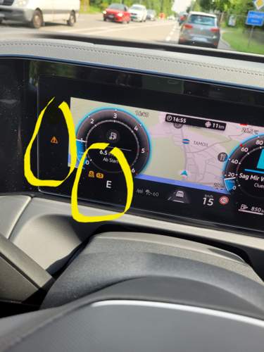

ich habe heute mein Fahrzeug abgeholt. Bei mir erscheint immer diese Meldung : keine Ahnung was das ist .
kann mir da jemand sagen was das ist ? Ausserdem läd es irgendwie das Handy nicht ...
Tiguan
Bild-tiguan
Das E bedeutet wohl, dass das Getriebe im Eco-Modus ist, im Telefonfach liegt wohl was, was sich nicht (mehr) laden lässt. Das Achtungsschild heißt, dass es Meldungen zu beachten gilt
