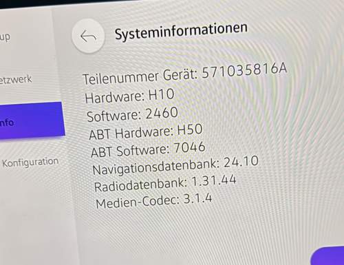

So, liebe Leute :-) Nach dem bei mir im September 12 Steuergeräte ein Update bekommen haben, war alles ok. Heute hat mein Tiguan dann noch das lange angekündigte und nun zum zur Verfügung stehende Update bekommen. Was funktioniert plötzlich nicht mehr? Der Wagen ist nicht mehr online. Die Weltkugel und die Privatsphäre sind verschwunden. Auch unter Nutzer ist nichts mehr von Privatsphäre zu sehen. Leider war heute mein Servicemitarbeiter nicht mehr da. Also morgen wieder anrufen.... Man man man hätte ich das Update mal nicht aufspielen lassen :-) Nach dem Update der Steuergeräte war alles schön :-)
Die neue Softwareversion hat die Nummer 2460. Vorher war bei mir 2434 drauf.

Andere hatten nach dem Update Probleme mit dem Infotainmentsystem.
Sie brachten das Auto in die Werkstatt, klemmten die Batterie ab und danach funktionierte es.
Probieren Sie, das Minuskabel für etwa 10 Minuten von der Batterie abzuklemmen und sehen Sie, ob es funktioniert.
Oder setzen Sie zuerst das Infotainmentsystem zurück, indem Sie den Einschaltknopf etwa 20 Sekunden lang gedrückt halten.

War gerade mit dem Tiguan beim Autohaus und zuerst wurde gesagt das er einen Werkstatt Termin benötigt, weil das Paneel wieder abgebaut werden müsste da wahrscheinlich was beim Einbau falsch verkabelt wurde. Hmmmm komisch, hab ich nicht so ganz verstanden!!!!
Kurz danach kam ein anderer Mitarbeiter dazu und hat nur gemeint, das er den Wagen jetzt von der Batterie abklemmt und dann schaut ob es wieder funktioniert…..
Kurz gewartet, wieder gestartet und was soll ich sagen….. es klappt wieder alles so wie es sein soll!
