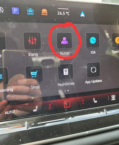

Lieber Dieter, hier eine kurze Anleitung mit Fotos, was bei mir zum Erfolg geführt hat. Am besten warten bis er alles geöffnet hat oder mehrmals probieren, bis er alles geladen hat:
1. Auf die Nutzereinstellungen

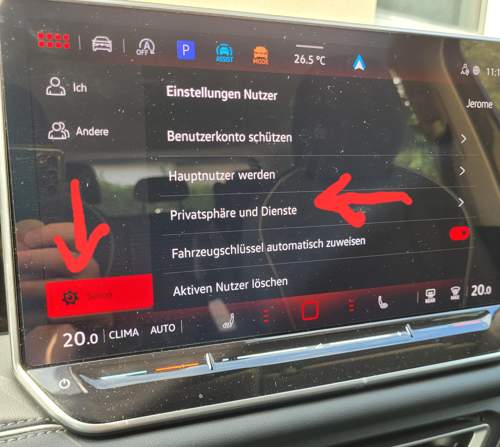

2. Unten Links auf Setup und dann "Privatsphäre und Dienste"

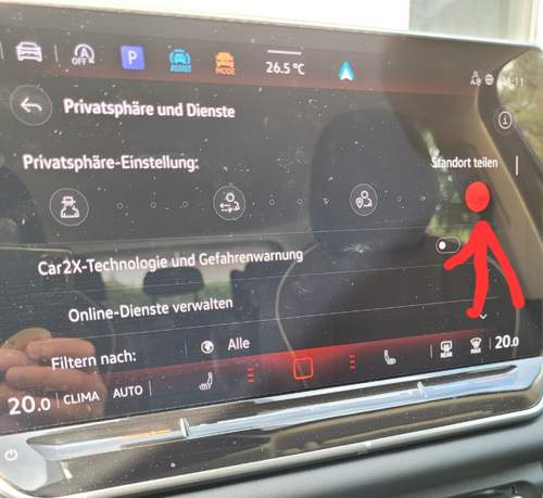

3. Hier solltest du die Einstellung ganz rechts wählen, wenn du alles wie vorher haben möchtest. Oder wenn du runterscrollst kannst du alles einzeln einstellen.
4. Sag mal bitte kurz Bescheid, ob es dir den nächsten Werkstattbesuch erspart hat.

Nutzereinstellungen
Setup
Einstellungen
