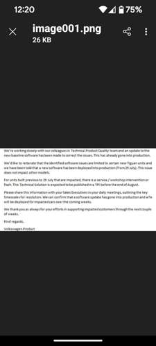

Ich habe diese Informationen in einer der Facebook-Gruppen zum Thema Tiguan gefunden (Foto im Anhang).
Ich frage mich, ob VW tatsächlich eine Lösung für das Problem gefunden hat.

Alles, was im August produziert wurde, sollte funktionieren. Die davor produzierten Autos bekommen ein Update.
@chrisl007 woher hast die Info?
