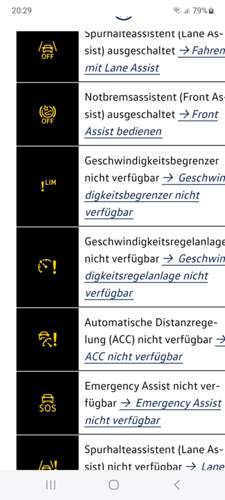

Das E bedeutet wohl, dass das Getriebe im Eco-Modus ist, im Telefonfach liegt wohl was, was sich nicht (mehr) laden lässt. Das Achtungsschild heißt, dass es Meldungen zu beachten gilt
danke für deine Rückmeldung.
und was soll dieses SOS und nebendran stehende Symbol bedeuten ?
Schau mal in die Digitale Betriebsanleitung
Beim Fahrzeugstatus kannst die Fehlermeldungen sehen.
Und ist das normal, dass ein neues, gerade abgeholtes Fahrzeug solche Dinge anzeigt?
@Nikuya schrieb am 29. Juni 2024 um 13:45:20 Uhr:
Nein, nicht wirklich. Ich würde zum Händler fahren.

Hallo, seit einiger Zeit lese ich dieses Forum. Heute habe ich mich registriert. Seit dem 8. Mai besitze ich einen Tiguan und bin zufrieden damit. (Es ist mir sogar gelungen, die vordere Stoßstange zu beschädigen, Kosten inklusive Lackierung: 2500, nur zur Info). Nach etwa 500 gefahrenen Kilometern leuchtete die Kontrollleuchte für den Spurhalteassistenten auf und noch etwas anderes, nach etwa 2 km erlosch sie wieder und ich vergaß es. Heute, beim Versuch, das Auto zu starten, leuchtete alles auf, was möglich ist, jeder Assistent und jedes System meldete einen Fehler. Das Auto ließ sich nicht starten. Unter der Motorhaube befindet sich eine Sicherungsbox, ich zog jede einzelne für eine Sekunde heraus, und alles verschwand bis auf den Spurhalteassistenten. Dieser letzte Fehler verschwand nach 200m Fahrt und erneutem Starten des Motors. Es ist ein wenig ärgerlich, dass solche Dinge bei einem neuen Auto passieren. Was mir auch noch aufgefallen ist, wenn ich beim Einparken zu einem Hindernis fahre und die Sensoren anfangen zu piepen, und ich in diesem Moment die Kamera einschalten möchte, funktioniert sie nicht, sondern zeigt in meinem Fall nur einen roten Schimmer auf dem Bildschirm. Manchmal werden beim Rückwärtsfahren die farbigen Linien auf dem Kamerabild nicht angezeigt. In den Einstellungen für die Sitzklimatisierung werden diese Einstellungen nicht gespeichert, das heißt, sie sind für eine Weile da, aber nach einiger Zeit werden sie nicht mehr erinnert, auf welche Stufe die Sitzklimatisierung eingestellt war. Beim Massagesitz des Fahrers springt manchmal etwas in der Mitte des Rückens, und es ist ein deutliches "Knacken" zu spüren, beim ersten Mal dachte ich, mein Rückgrat sei gebrochen. Bei höherer Lautstärke und bei einigen Liedern klappern die vorderen Türen fröhlich. Die Spotify-App konnte ich nur einmal zum Laufen bringen. Normalerweise ist mein Profil da, mein Premium-Konto, aber es wird kein Inhalt zum Abspielen angezeigt. Etwa dreimal schaltete sich beim Rückwärtsfahren das Notbremsen ohne ersichtlichen Grund ein, das Auto stand still, als ob jemand den Anker auf einem Schiff geworfen hätte. Und zum Schluss, aber das ist wohl ein Charakteristikum des Getriebes, scheint es mir, dass das Getriebe bei der Fahrt nach links wesentlich lauter arbeitet.
