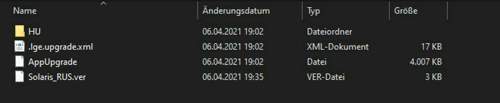

Moin,
habe gerade die EU Version von Drive heruntergeladen und entpackt auf einen in FAT32 formatierten USB Stick kopiert. Das Auto erkennt aber nichts außer das keine Medien Dateien darauf ist. Das Feld Aktualisieren ist Ausgegraut. Müssen die 4 Dateien (s. Bild) einfach so im Startverzeichnis liegen oder in einem Ordner ?
Update-kia-navi
@Lauurin schrieb am 11. April 2021 um 16:45:28 Uhr:
Moin,
Die Dateien müssen so im Startverzeichnis liegen!
Erst mal sollte der Stick mit Exfat Formatiert sein, und die Solaris_RUS.ver habe ich gelöscht.
Habe eben auch Aktualisiert, und es ging alles ohne Probleme... Nochmals Danke an @LinkseD für seine Arbeit!
Das einzige wo ich noch ein wenig experimentiere, ist der blöde Kalender unter IOS zu aktivieren.
Bei der MEGA-Variante ist die Solaris-Datei schon gar nicht mehr dabei.
