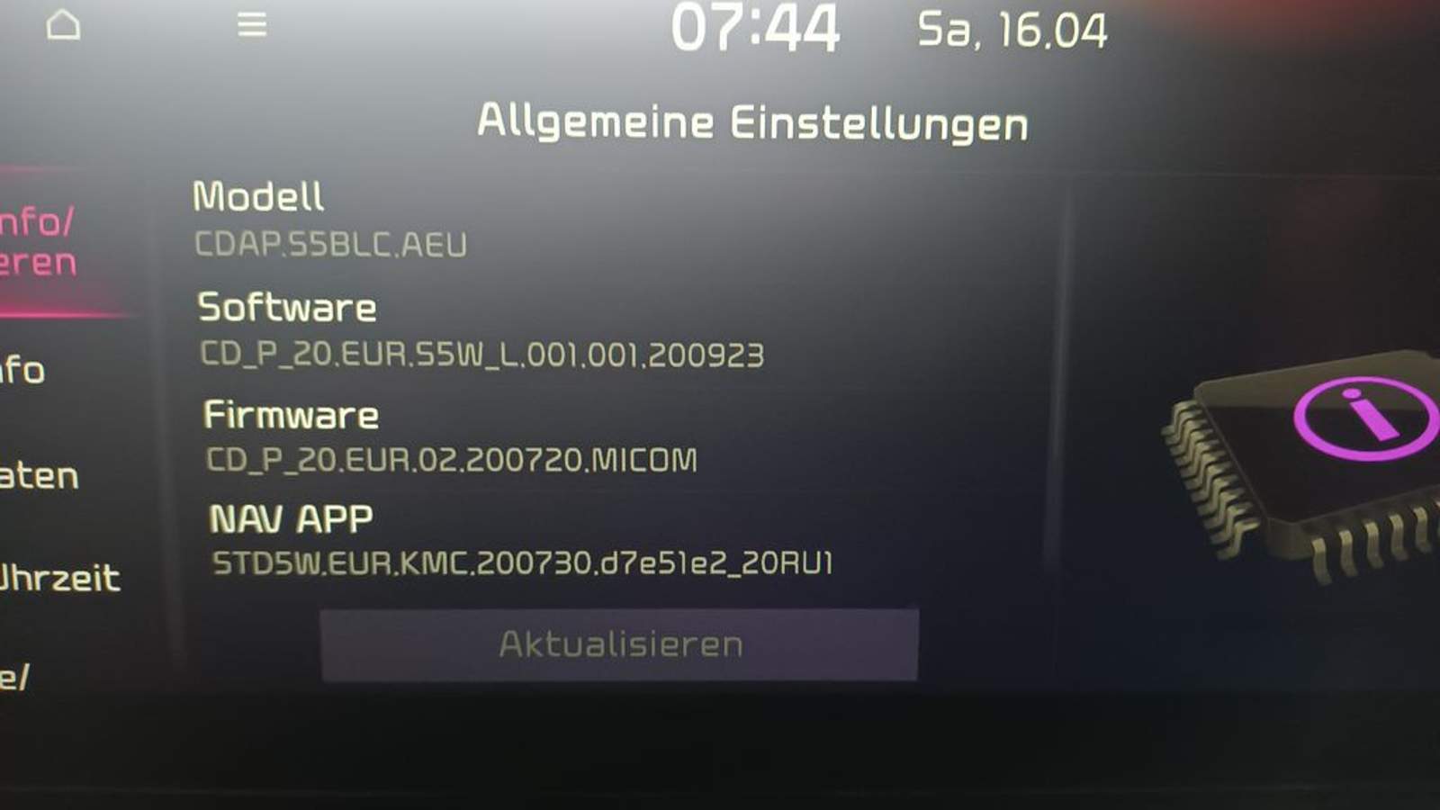

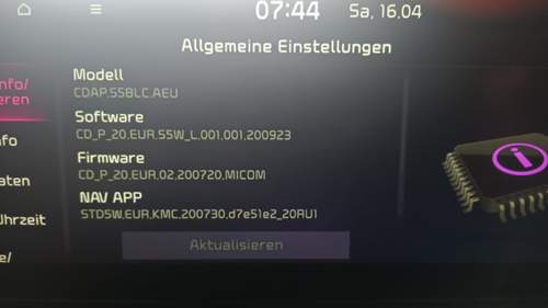

Hat jemand von euch schon das neuste Software Update 200923 bekommen? Das ist doch kacke oder?
Der 3 geteilte Startbildschirm scheint verschwunden zu sein!! :-(
Hat jetzt null info das Teil... Kein wetter, kein Navi, kein Radio... Nur ne beschissene Uhr, der Benutzername und ein wenig Navigation, die aber kaum zu erkennen ist! Was soll das??
Nachtrag... Wahrscheinlich trifft es nur die mit dem großen 10.25zoll Bildschirm... Die haben ja das mit dem 3 kacheln bisher

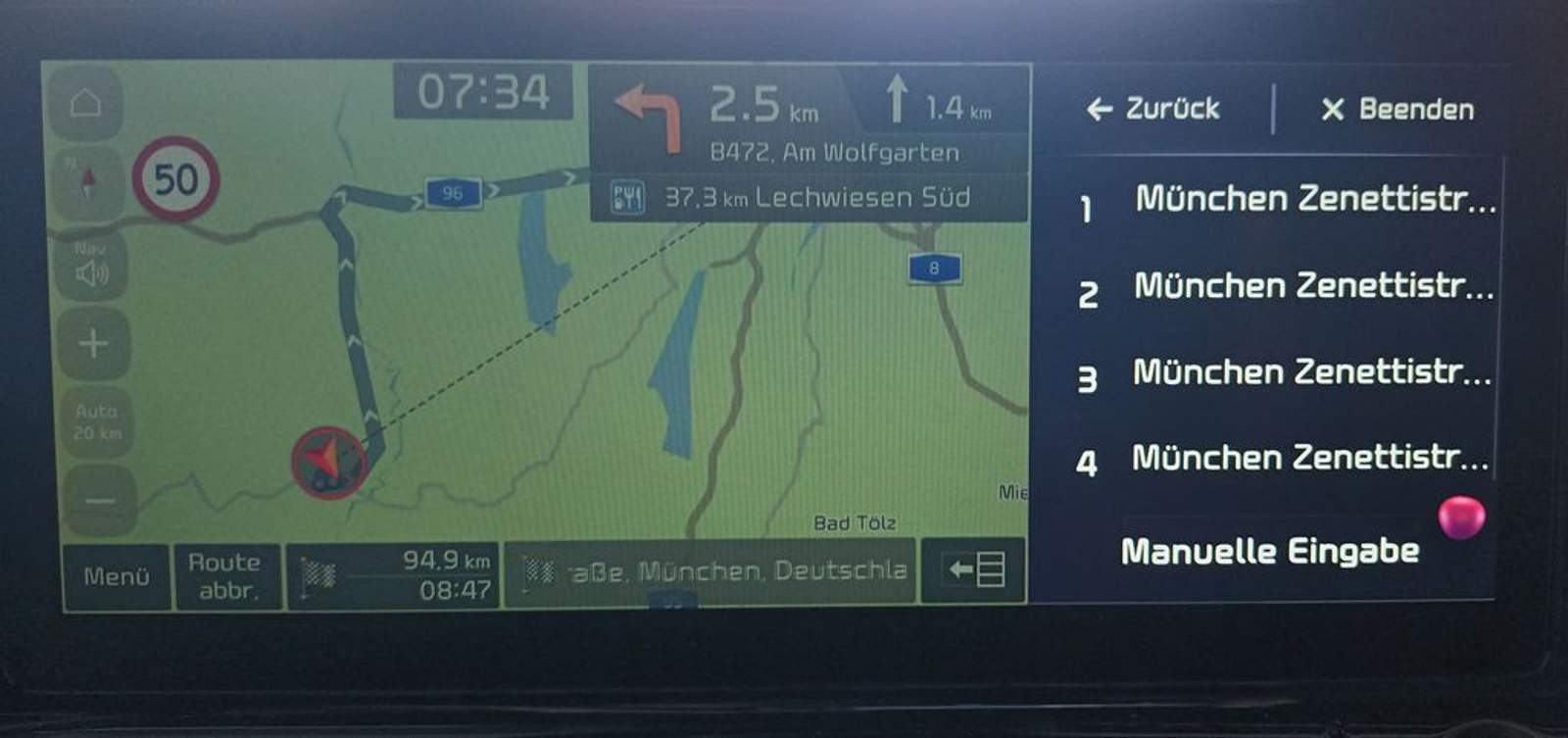

Die oben bereits erwähnte Trefferliste nach einer Spracheingabe wird jetzt nur noch in einem kleinen Fenster dargestellt, sodass eine sinnvolle Auswahl überhaupt nicht mehr möglich ist, da die Hausnummern nicht mehr erkennbar sind:
https://img.motor-talk.de/J6BEVI-Hyn7q8kEA.10.jpg
Was, bitteschön, soll ich damit anfangen? Eine manuelle Zieleingabe ist dank der „eigenwilligen“, einzeiligen Eingabe auch keine wirkliche Alternative.

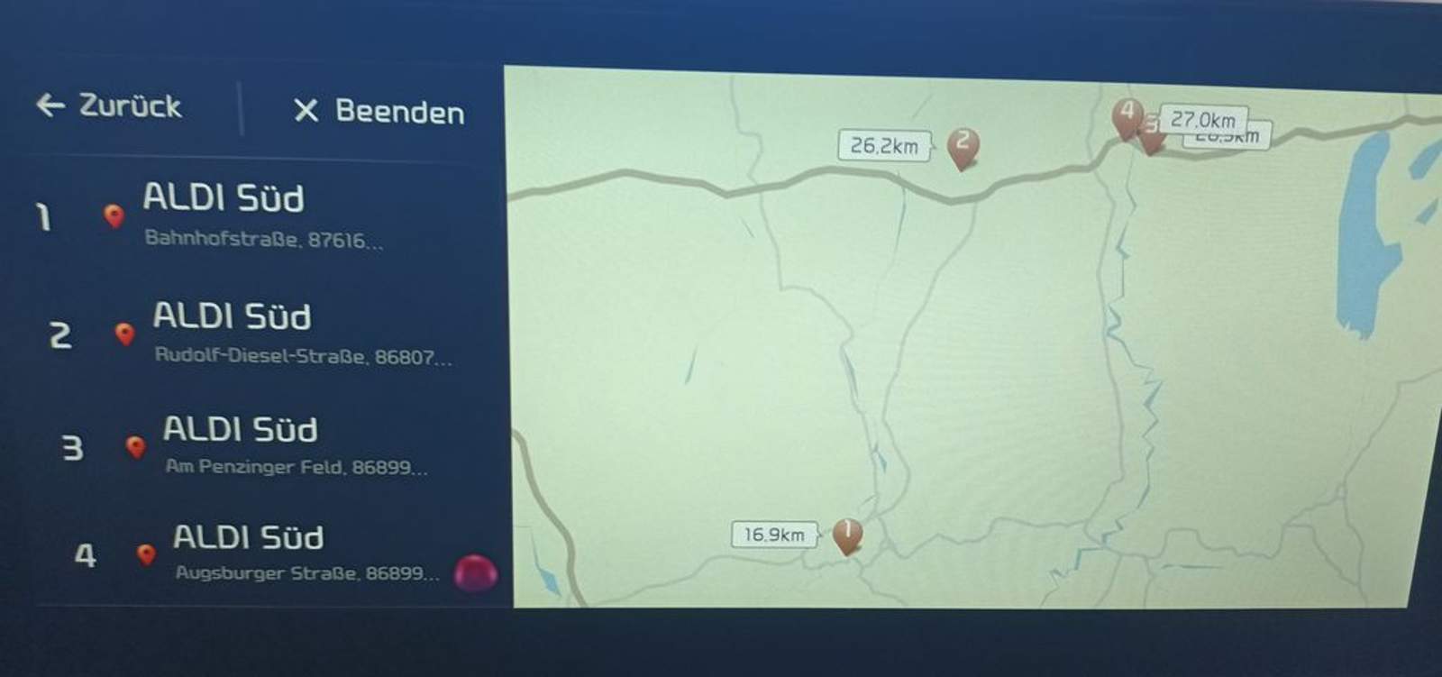

Ein weiteres "Highlight" nach dem Update: Bei der Suche nach Kategorie (z. B. Lebensmittel), sind die Suchergebnisse jetzt nicht mehr nach Entfernung sortiert, sondern alphabetisch (startet dann mit gefühlt 5000x Aldi) und ich sehe auch keine Möglichkeit, das umzustellen:
https://img.motor-talk.de/J6BEa67SAisjzSOg.10.jpg
Diese Funktion nutzt man doch in einer unbekannten Gegend, diese alphabetische Sortierung ist daher völlig unsinnig!

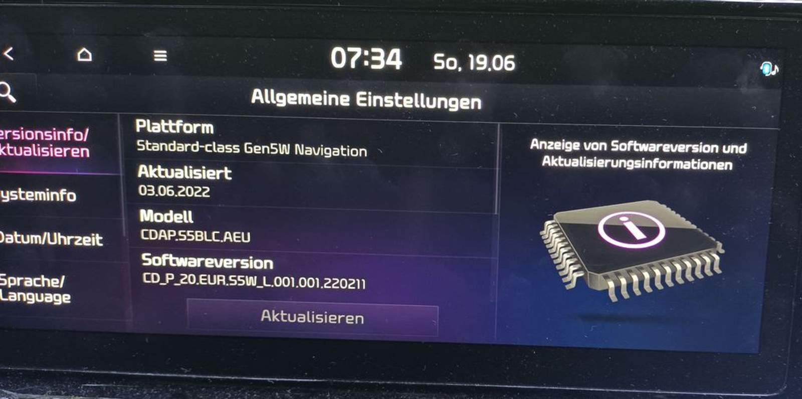

Zunächst nur mal der Hinweis: Du hast lt. deinem letzten Bild Anfang Juni die Februar Version installiert. Das Mai Update für das 10 Zoll kam am 30. raus
Ich habe das Mai-Update installiert, das mit Datum 30.5. auch noch so auf der Webseite steht: https://update.kia.com/EU/DE/updateNoticeList
Schön und wie kann das sein?
Ich habe ja bewusst auf das Mai-Update gewartet und auch der Updater ist noch installiert und zeigt Mai an:
Wie gesagt, dein letztes Foto besagt, dass du die Version vom 11.2.2022 am 3.6.installiert hast. Erst seit dem 30.6. gibt es das Mai-Update für das 10 Zoll, das nicht mit 30.5., sondern mit dem 23.6. datiert ist. Bis zuletzt stand auch ein Hinweis auf der Update-Seite, dass für das Gen5W (und um das geht es) die neue Version später kommt.
Und zu deiner Eingangsfrage: Nein, das geht nicht getrennt. Software und Karten gibt es nur in einem Paket.

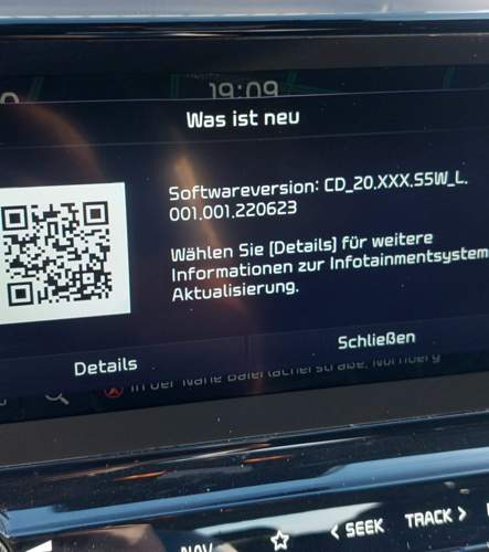

Die aktuelle Softwareversion vom Mai ist ja auch die 220623.

Dann hättest du Anfang Juni gesehen, dass da für dein und alle anderen Modelle mit Gen5W nach wie vor die Version CD_P_20.EUR.S5W_L.001.001.220211 steht. Die letzten 6 Ziffern sind dabei das Datum im Format Jahr Monat Tag. Seit dem 30.6. steht da natürlich CD_P_20.EUR.S5W_L.001.001.220623
