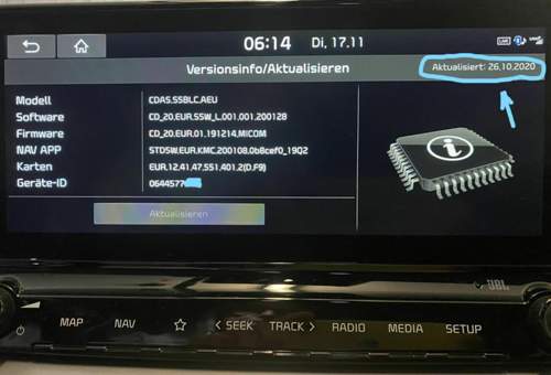

Habe meinen XCeed erst seit Anfang September, und demnach noch nicht das neuste Software Update! Laut zweier Kia Werkstätten soll es für meinen XCeed große Navi noch kein Update geben.
Aber egal, meine eigentliche Frage ist; was wird denn da über UVO eigentlich Aktualisiert laut Datum 26.10.2020 ?!? Kann da nichts feststellen außer das am 1.Okt. die Blitzer Warnung verschwunden ist !
Hat da jemand eine Idee !?!

UVO hat da nichts aktualisiert, das ist das Datum an dem das letzte Mal dein Händler ein Update eingespielt hat 😉

Ahh stimmt, der war wirklich an diesem besagten Tag in der Kia Werkstatt wegen einer Reklamation!

Du hast noch eine alte Firmwareversion aus 12.2019, selbst wenn dein Navi aktualisiert worden ist, hast du keine aktuelle Version vom Händler bekommen. Ergo, er hat leider einfach keine Ahnung...
Die aktuellste Version, wie von mir gepostet, wäre aus 09.2020
PS: Sowohl deine Software, Firmware als auch Kartenmaterial ist auf einem alten Stand.
