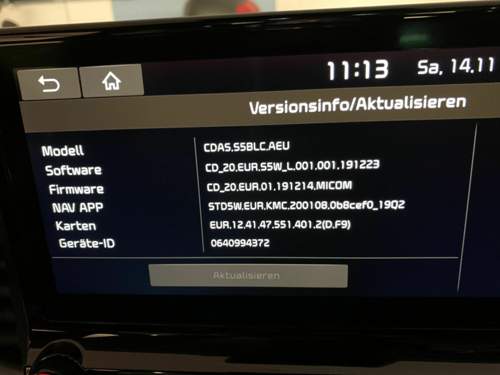

ich bin auch interessiert, ein selfmade.update zu unternehmen. Aktuell hat mein Unterhaltungseinheit (10,25) die angehängte Softwareversion. Diese scheint mir nicht mehr aktuell. Liege ich richtig?
mannimania
@mannimania54 : Das stimmt, es ist nicht die aktuellste Version.

Nur zur Sicherheit... Ist dieses Update auch für den KIA Ceed SW Plug-In Hybrid? Aktuell ist diese Version drauf - siehe Anlage.
Vielleicht kann @Megitsune schon etwas dazu sagen?
Und wie seht ihr das, wenn man das Update selbst macht: Wirkt sich das womöglich (negativ) auf die 7 Jahres-Garantie aus?
Und während man das Update macht... Sollte der Motor an sein, oder nur die "Zündung"?

Das Update ist für alle Hyundai und Kia Modelle mit dem großen 10,25“ Navi, darum auch die Dateigröße
@Nordlicht1975 schrieb am 14. November 2020 um 15:49:18 Uhr:
Ich würde es immer wieder mit Motor "AN" updaten, da bin ich auf der sicheren Seite, das sich nichts von alleine ausstellt. Funktioniert auch super während der fahrt, eine Strecke von ca. 30km (Autobahn 120-130 km/H) hat beim letzten mal ausgereicht, um zu updaten.
Wenn alles gut geht gibt es keine Probleme, wenn es schief geht bleibt trotzdem die 7 jährige Garantie erhalten, lediglich die 3 jährige Garantie auf das Entertainment geht verloren.
Bisher hört man aber nicht viel von Problemen, anders herum könnte es jedoch auch teuer werden.
Lediglich gibt es wie schon erwähnt einzelne Bugs, die im Laufe der Zeit sicherlich verschwinden werden. Daher haben die Händler auch noch nicht für alle Fahrzeuge die Freigabe das Update durchzuführen.
