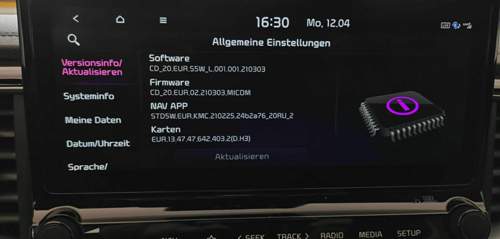

Die aktuellsten Softwareversionen entnehmt ihr bitte meinen Fotos.

Softwareversion
Softwareversion

Ja, danke schon mal! Es ist nicht nur D.H2, sondern auch die Zahlen davor sind auf Bildern hier im Forum höhere Version.

Irgendwas scheint nicht funktioniert zu haben. Ich habe die RUS Version von LinkseD drauf, die so geändert ist, dass die Kartenversion vorne EUR angezeigt wird.
Irgendwo ziemlich weit vorne hat jemand geschrieben, dass er zweimal installieren musste, weil beim ersten Mal die Karte nicht aktualisiert wurde, meine ich gelesen zu haben.
Kannst mal zurück lesen oder einfach nochmal installieren.

Map Versionen:
RUS: EUR.13.47.47.642.403.2
EUR: EUR.13.47.47.412.407.2
Deshalb wohl der Unterschied.

@steviexceed: LinkseD hatte mir mal gesagt, dass bei den Karten eher der Wert hinten in der Klammer wichtig ist. H3 ist hier der aktuelle Stand.
Warum ist dann in meinem Update die H2 Version? Es gibt doch nur dieses Update bisher, oder? Oder doch EUR und RUS unterschiedlich?
Die Kartenversionen sind unterschiedlich. Die RUS-Karte ist eine Versionsnummer höher als die EUR-Karte.
Die EUR-Karte ist H2, also alles i.O. bei dir.
