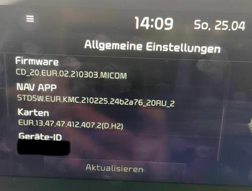

Da ich das Update heute gemacht habe, eine Frage dazu: bei der Nummer der Kartenversion habe ich auf Bildern hier gesehen, dass es eine höhere gibt, als meine. Heißt das, ich habe nicht die aktuellste Version geladen? Ich dachte, es gibt nur eine, außer das mit RUS und EUR Bezeichnung! Siehe Bild von meiner Version. Xceed, 10er Navi.
