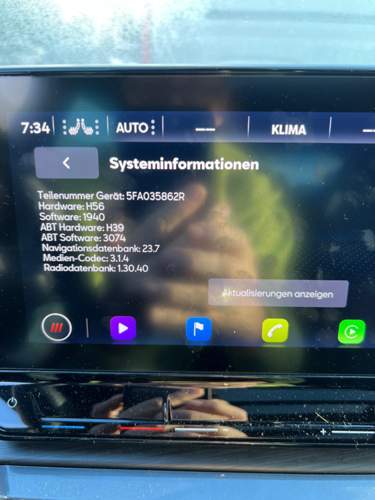

Moin, mein Cupra Leon Hybrid war gestern bei der großen Inspektion nach 2 Jahren und ich hab jetzt auch die 1940 mit drauf. Bin gespannt wie es damit läuft. Hatte aber nur ganz kleine Fehler bisher und das positive ist, das die Sendersymbole jetzt nicht mehr nach oben verschoben sind. Im Bild mal die Infodaten. Schöne Restwoche allen noch.

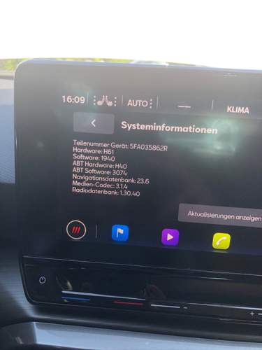

Habe das Update auf 1940 seit Ende Juni und seitdem funktioniert alles wie es soll. Keine Boot-Schleife mehr und keine Fehler mehr. Habe allerdings auch im Zuge des Updates H61 in Form des MIB Rechners bekommen.
Nach knapp 4 Jahren und 2 Fahrzeugen kann ich für den Moment endlich mal zufrieden sein.
