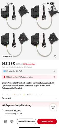

Deswegen hatte ich gefragt ob jemand so n Ding schon nachgerüstet hat und die Teilenummern für alle Komponente hat um es selbst zu kalkulieren. 2k wird wohl niemand für eine Bequemlichkeit ausgeben. Die Sachen muss man ja auch nicht unbedingt direkt neu beim Vertragshändler holen 😉
Ali hat wohl alles für unter 700, aber das Zeug zu verbauen gehört ordentlich Mut bei😁

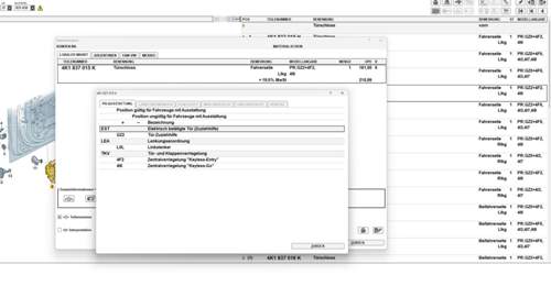

Bei der Nachrüstung ist das Schloss auszutauschen sowie der Antriebsmotor dafür nachzurüsten.
Codierung hierzu sollte im Tür. Stg. möglich sein.
Türschloss ~ 215€
Antriebseinheit 199€
Türschloss
Da liegt man von den 500€ pro Tür nicht weit von weg.
