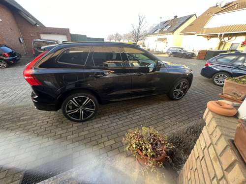

ich fahre als Firmenwagen einen XC60 B4 Diesel Mildhybrid R-Design BJ 10/22 und bin aufgrund der Lieferzeiten aus der GLC-Fraktion gewechselt.
Da ich diverse Probleme mit dem Fahrzeug habe, die auch in diesem Forum ausgiebig diskutiert werden möchte ich folgend meine Probleme - auch im direkten Vergleich zum GLC aufführen:
Nach Übernahme des Fahrzeugs und erster Autobahnfahrt musste ich feststellen, dass das bestellte BLIS-System bzw./und der komplette Querverkehrwarner nicht verbaut wurde. Nach telefonischer Rücksprache mit dem Händler wurde mir ebenfalls das fehlen der Gestensteuerung zur Heckklappe mitgeteilt - Super Einstand ??
Kilometer 22 - kompletter Sytemausfall (schwarzes Centerdisplay) - zurück zum Händler - komplettes Systemreset
Kilometer 149 - wie vor - Austausch Multimediamodul
Kilometer 566 - Navi nur noch grob verpixelt, Kartenaufbau kaum möglich - alles wie bei KM22
Kilometer 748 - Auspuffanlage am Endschalldämpder undicht - Austausch Endschalldämpfer
Kilometer 952 - Vordertüren berühren die Hinteren Türen - Werkstatt Türen werden eingestellt
Seit Kilometer 1.244 - Parkende PKW auf der Gegenseite in Rechtskurven lösen Kollisionswarnung aus (manchmal nur als Bremsimpuls manchmal mit Bremseingriff als Gefahrenbremsung) - das Problem ist bis heute Kilometer 13.499 noch nicht gelöst - soll laut Volvo mit kommenden Softwareupdates beseitigt werden.
Kilometer 2.673 - Warnmeldungen „Motorölstand Service erforderlich“ Tank überfüllt - es werden 0,5 Liter Motoröl entfernt
Kilometer 3.051 - Kein Internet (Dreieck LTE mit x), wie bei Kilometer 22
Kilometer 4.297 - Warnmeldungen „Motorölstand Service erforderlich“ Tank überfüllt - kompletter Motorölwechsel auf Kulanz, das Öl ist sehr flüssig und enthält anscheinend Restmaterial aus dem B7 Diesel (Ölverdünnung mit Diesel)
Kilometer 4.622 - wie bei KM 22 und in Folge KM 3.051
Seit Kilometer 5.807 - bisher 5 automatische Notbremsungen auf der Autobahn (kein PKW im Sichtfeld) bis zum Stillstand - das macht besonders viel Spaß ??
Kilometer 6.403 - Austausch Wasserpumpe da undicht
Kilometer 7.177 - wie KM 2.673!!!
Seit Software 2.0 kaum Sprachwahl von Im IPhone gespeicherten Nummern möglich
Seit Kilometer 7.952 - ständige Softwareabstürze und fast tägliches Reset über Taste unter Centerdisplay
Kilometer 9.678 - wie Km 4.297, d.h. mein Auto verliert kein sondern vermehrt das Öl - Tip von Volvo nicht den normalen Diesel sondern den „Superdiesel“ tanken, das Problem wäre der Bioanteil - sorry aber in der Tankklappe steht B7 und das B7 führt zur Ölverdünnung?!??
Seit Kilometer 10.774 - der Spurhalteassistent fährt bis zur Warnung mit der Au?enkante Reifen bis zur Begrenzung (Fahrbahnmarkierung) und schwupp der Außenspiegel hat Kontakt zum in der Nebenfahrbahn fahrenden LKW
Kilometer 14.093 - erneuter Ölwechsel auf Kulanz, wieder Problem mit Ölverdünnung
Kilometer 14.470 - kompletter Ausfall des Centerdisplay (es funktioniert bei 29 Grad weder Lüftung noch Klimaanlage) - Werkstattaufenthalt, Austausch vom Multimediamodul und anscheinend von 2 Steuergeräten, Softwarereset
Seitdem Kameraaussetzer beim Rückwärtsgang, Stauassistent funktioniert nicht mehr, mein Google System antwortet mir wahlweise auf italienisch, englisch oder deutsch, Radio funktioniert nur noch bei DAB Sendern, Schiebedach lässt mich nicht mehr öffnen, beim Starten läuft irgend eine Navigation der letzten Tage (obwohl ohne Navigation abgestellt)…
