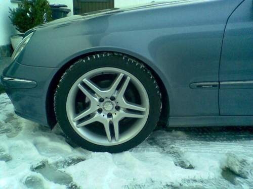

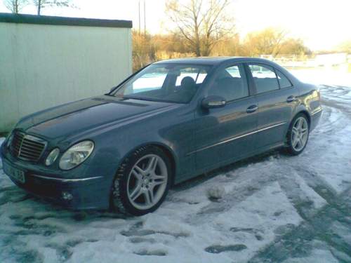

Ich wollte mal allen, die vom Einbau anderer Federn abgeschreckt werden, von wegen dem Komfortverlust, eine Alternative aufzeigen 🙂
Beim kürzlichen Stoßdämpfertausch an meinem Wagen habe ich, die unteren Federteller, der Vorderachse, in der untersten Stellung arretiert 😛
Das Ergebnis ist, wie ICH finde, genial 😁
Gute Optik mit 100% (Avantgarde) Komfort - was will man mehr ?
Aber seht selbst..............😛
Andreas
P.S.
Sorry für die Bilder (Handyknipse halt) - und ja ich weiß, ich habe die Sommerreifen zu früh drangeschraubt.............🙄

Moment.... man kann das Auto mit dem originalen Avantgarde-Fahrwerk noch weiter runter schrauben? Geht das auch im eingebauten Zustand?
Schön zu sehen, dass es doch noch mehr 211er in Tealitblau gibt... 😉

Wenn an den Dämpfern verstellbare Teller sind geht das mit der Höheneinstellung.
Bei mir ging da nichts mehr - war schon ab Werk ganz unten.
Bei den TE wissen wir ja nicht um welches Fahrzeug es sich handelt.
Ich tippe auf einen 220CDI. Wenn der die gleichen Federn/Dämpfer hat wie meiner aber vorne leichter baut, so kann man da ggf. was machen - aber nur in begrenztem Bereich.
Zumal man mehr aufpassen muß, dass das Fahrwerk nicht durchschlägt.
Eine Tieferlegung mit passenden Federn sieht ja i.a. so aus, dass die Federn härter sind und nicht mehr so schnell nachgeben.
Hyperbel
Ist ein 270'er.
Und verbaut habe ich Boge Gasdruckämpfer (bei denen sitzt die unterste Nut gegenüber den ausgebauten Dämpfern ca. 15 mm tiefer...........)

W211 ThemenstarterIch wollte mal allen, die vom Einbau anderer Federn abgeschreckt werden, von wegen dem Komfortverlust, eine Alternative aufzeigen
hinten steht er ja noch arg hoch 😁😁😁😁😁
