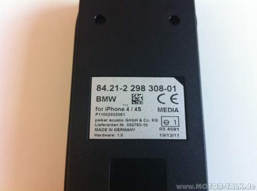

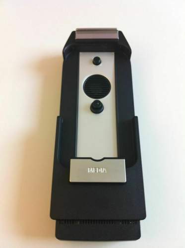

So, nach dem 5. oder 6. Termin (ich weiß es schon nicht mehr genau, Grundplatte wurde getauscht, SW-Update, ...) habe ich heute einen 'neuen' Media Adapter (mit Lüfter) bekommen. Dieser hat nun eine andere Teilenummer als die damals von mir gekaufte Version:
84.21-2 298 308-01
Auffällig im Vergleich zur alten Version 84212218390: "for iPhone4 / 4S"
Ich konnte ihn noch nicht testen, hoffe aber dass "Apps" nun stabil und dauerhaft funktioniert...

bei mir ist der iPhone 4 Mediaadapter verbaut, der je nach Lust und Laune mit einem Wackelkontakt das Handy mal lädt, mal nicht, mal erkennt, mal nicht.
Im Zuge meiner jetzt endlich verfügbaren Nachrüstung BMW-Apps werde ich den Adapter auch auf den von sam187 dankenswerterweise gezeigten Adapter tauschen lassen. Vorher lasse ich mir noch ein Angebot für die Nachrüstung Apps machen, sonst wird mir der Tauschadapter auch in den Preis eingerechnet.

Ähnliche Probleme hatte ich vorher auch, mal wird geladen, mal nicht, mal bricht die Musikwiedergabe zusammen, mal nicht, Apps hat meistens nach kurzer Zeit aufgegeben (während per Kabel über die USB Schnittstelle immer alles stabil lief).
Nach dem ersten Test gestern Abend kann ich nur positives berichten. Keine Abbrüche mehr, iPhone wurde trotz mehrmaligen entnehmen / einsetzen in den SnapIn jedes mal korrekt erkannt und funktionierte ohne Probleme. Wahnsinn, nach 10 Monaten endlich eine stabile, funktionierende Lösung 😁
