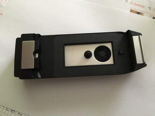

Hallo in die Runde,die Aufnahme des Handys in den Adapter finde ich die bessere Lösung.Ladefunktion,
iDrive Bedienung usw. Übrigens ist in diesem Frequenzbereich eine kapazitive Auskopplung angesagt.
Was ist das für ein Adapter, Center 143 ?Meiner sieht so aus .
01-img-0893
