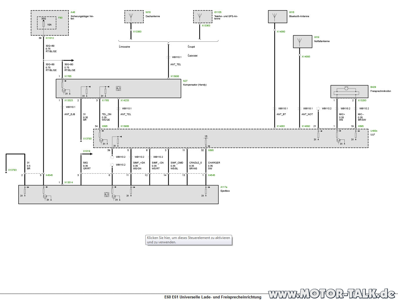

Tag zusammen,
habe mir nun mal alle Snap In Adapter für die Bluetooth FSE genauer angeschaut und siehe da... die Motorola Razr V3 hat auch einen Mini-USB Anschluss. Nun habe ich folgendes vor: Snap In Adapter gebraucht bei eBay kaufen und mit diversem "Elektrowerkzeug" wie Lötkolben, etc. versuchen die Schnittstelle an den unteren Teil des Snap In Adapters umzusetzen.
Nun meine Frage: Weiß jemand ob die Pin-Belegung zumindest für die Stromversorgung identisch ist? Mir würde die Stromversorgung schon reichen. Antennenanbindung wäre hier purer Luxus. Ich wäre ja schon froh, wenn das mit dem Aufladen so klappt, wie ich mir das vorstelle.
Vielleicht klappt es ja mit Feile & Co. einen einigermaßen ordentlichen Snap In für den MDA zu bauen.

mini USB ist genormt, das V3 kannst du auch mit einem stink normalen USB Kabel (USB nach mini USB) am Notebook aufladen, mir ist nur nicht bekannt ob das beim MDA auch so ist (aber das müsstest ja du wissen)

OK geschafft...
habe mir ein altes Snap In teil für das V600 gekauft und davon nur das Antennenkabel verwendet - passt nämlich in den T-Mobile Vario II.
Den Saft bekomme ich nun von einem USB Kabel, den ich aus einem kleinen 12V USB Adapter innerhalb der Mittelkonsole beziehe.
Der Adpater steckt in einer Zubehörsteckdose und liegt gleich hinter den beiden Lüftungsauslässen und ist mit Y-Steckadaptern an einer originalen Einbaustecldose angeklemmt. (Also nichts löten oder kaputtmachen)
Das USB Kabel kann man von dort nach oben zum Adapter legen, genau dort wo eh das original Kabel liegt.
Jetzt habe ich dort schon mal Strom und Antenne zum einstöpseln.

Das 6230i wird ja über seinen Nokia Pop-Port an den Snap-in Adapter angeschlossen. Dabei wird es über die Pins 1 und 2 geladen. Könnte man dort die Spannung abgreifen und über einen Mini-USB-Stecker jedes moderne Handy laden?
Ansonsten werden an dem Snap-in für das 6230i nur noch die Kontakte 8 und 9 benutzt. Trotz der Pinbelegung auf http://pinouts.ru/CellularPhones-Nokia/nokia_pop_pinout.shtml ist mir unklar, wofür die sind.
Der Schaltplan für die universelle Lade- und Freisprecheinrichtung ULF (SA 644) bei http://www.motor-talk.de/.../Attachment.html?... sagt mir leider auch nicht viel. Außerdem hat meine die Nummer SA 633.
