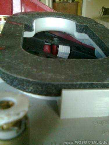

Hallo Gemeinde,
im Zuge von Lackierungsmaßnahmen nach einem unverschuldeten Parkplatzrempler
hatte ich letzten Herbst den vorderen Stoßfänger demontiert.
Bei dieser, hoffentlich einmaligen, Gelegenheit habe ich dann gleich beide Xenon
Brenner für Abblendlicht erneuert.
Da auch die linke Chrom Zierleiste beschädigt war, habe ich gleich beide
Seiten neu gemacht und die SML vom US Modell genommen.
Ich würde nun gerne hinten auch auf SML aufrüsten!
Hier sollen die SML in den Rücklichtern integriert sein.
Etwa so, wie beim aktuellen 5er BMW.
Wenn man seitlich unsere äußeren Rücklichter betrachtet, fallen bei genauem hinsehen
die 3 Aussparungen in der Fassung des Rücklichts auf.
Gibt es hier einen Nachrüstsatz für die SML??
Wenn nicht bei VW, dann möglicherweise im Zubehör??
Oder hat jemand ein altes Phaeton Rücklicht im Keller liegen, mit dem man experimentieren kann??
Was machen diese Aussparungen in der europäischen Version, wenn SML sonst nur in der
US Version vorkommen und diese sowieso schon durch die roten Blinker ganz anders ist??
Ich hoffe, die Fragen gehen so durch, ohne das gleich wieder einer "Tuning" schreit!?
Stefan

Hallo
Ich bin mir nicht ganz sicher, aber ich meine die SML hinten ist bereits verbaut und muss nur programmiert werden.

Original geschrieben von GMFOREVER
Hallo
Hhmm ..., also für mich sieht es so aus, als wären da keine LED drin!?
Wenn man das nur freischalten bräuchte, hätte das bestimmt auch schon jemand gemacht,
da bin ich mir sicher!
Sieht aber eher so aus, als wenn das noch keiner hat!?
Dabei sieht das sehr elegant aus, wie ich finde!

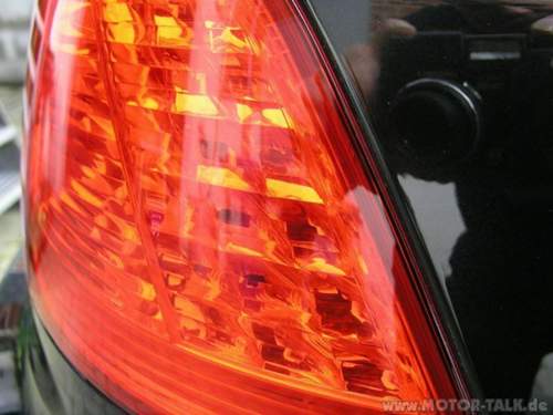

Offensichtlich ist der Bereich der SML beim US Rücklicht auch nicht rot sondern weiß!
http://img.photobucket.com/.../DSC00082c.jpg
http://img.photobucket.com/.../DSC00010B.jpg
Das muss eine Reflektion sein.

Original geschrieben von tchibomann
Moin,
das ist (k)eine Reflektion 😉 Die Rückleuchten des US-Phaeton sind anders aufgebaut wie auf dem Bild zu erkennen, das weiß ich von einem guten Freund der oft beruflich in den USA ist. Dort fährt er fast immer mit dem Phaeton eines Geschäftspartners spazieren und der hat eben die SML seitlich unübersehbar ins Rücklicht integriert.
Gruß,
Andre
http://upload.wikimedia.org/.../800px-VW_Phaeton_rear_20071215.jpg
Dein Bild zeigt doch kein US Modell!?
Ich bin fest der Meinung, in den Staaten gab es nur den V8 und W12,
der V 10 wurde da meines Wissens garnicht angeboten!
Die hinteren SML sind im Rücklicht integriert, das bezweifelt ja auch keiner!
Aber wie krieg ich sie im deutschen Modell zum leuchten??
Hat denn keiner ein ausgedientes Rücklicht liegen??

In der Tat gibt es diese SLM für das US Modell.
Hatte ich selber schonmal auf dem Hof stehen.
Die leuchten aber nur wenn du das Licht an hast!
Das was man auf den Fotos sieht, ist eine Reflektion!
Der Herr der behauptet, ein Foto von einem US Modell gepostet zu haben täuscht sich.
Die Aussparungen sind in der Tat schon da, allerdings keine LEDs.
Ich würde Die Heckleuchte ausbauen und pro Seite 4 Leds mit anschließen 😉
